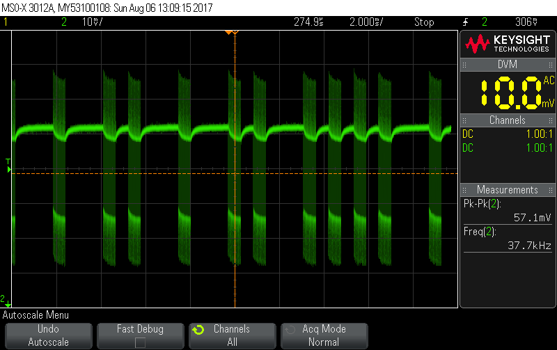

es stimmt schon, die Touch scheint das einzige Modell zu sein, wo der IR-Sensor im Lauf der Zeit "stirbt". Das ist wirklich etwas unerklärlich, weil es sich ja um ein Bauteil handelt, in dem nichts altert oder austrocket oder verbrennt.
Die einzige Möglichkeit, die ich mir vorstellen kann, wäre Überspannung, dass also dauerhaft zu viel Spannung anliegt, was der IR-Sensor eine zeitlang mitmacht, dann irgendwann aber nicht mehr. Oder der Ausgang des Sensors wird in der Touch nicht ausschließlich als Ausgang behandelt. Wenn dort nicht nur das Signal abgegriffen, sondern durch einen Fehler in der Schaltung auch mal Signale hineingeschickt werden, könnte das die Ausgangsstufe des Sensors beschädigen.
Leider ist es schwierig nachzuvollziehen, zumal nicht alle Touch-Besitzer über dieses Problem klagen, sondern m.E. nur wenige. Vielleicht ist auch noch eine gewisse Serienstreuung beteiligt.

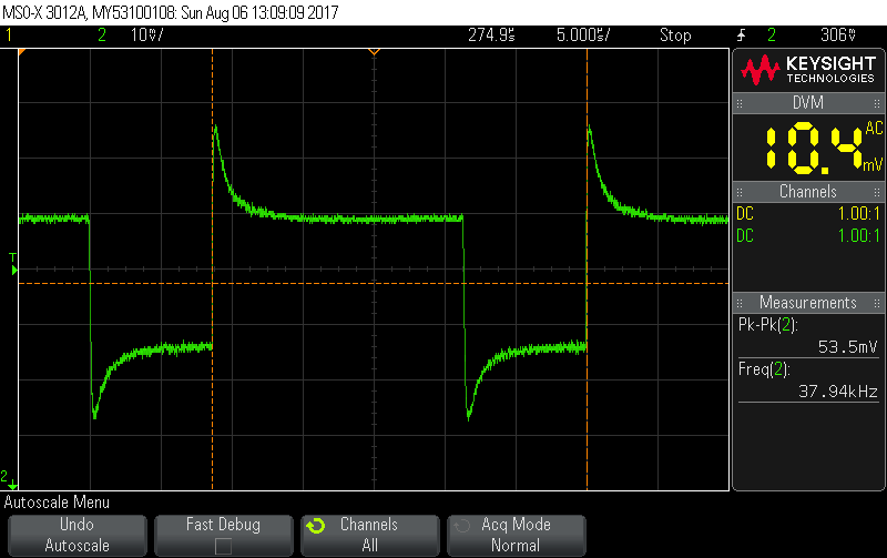

Bislang hatte ich noch keine Touch mit diesem Problem zur Reparatur hier und kann deshalb auch über die Chancen einer Reparatur nur spekulieren. Ein paar TSOP4438 habe ich früher schon einmal bestellt, als sich eine Reparatur angebahnt hat, zu der es dann aber nicht kam. Die Trägerfrequenz ist übrigens wirklich 38kHz, gerade an der Sendediode einer Fernbedienung gemessen. Man braucht also TSOP4438 und nicht 4436.
Hier die Screenshots vom Oszi dazu (die Frequenz wird unten rechts angezeigt):
Übersicht:
Einzelner Burst:
Einzelner Puls:

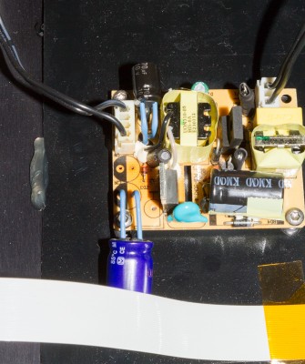

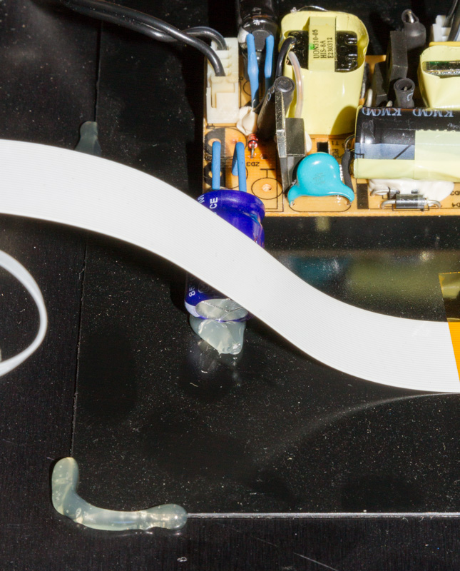

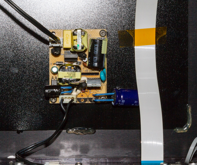

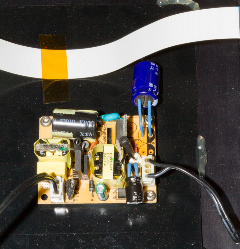

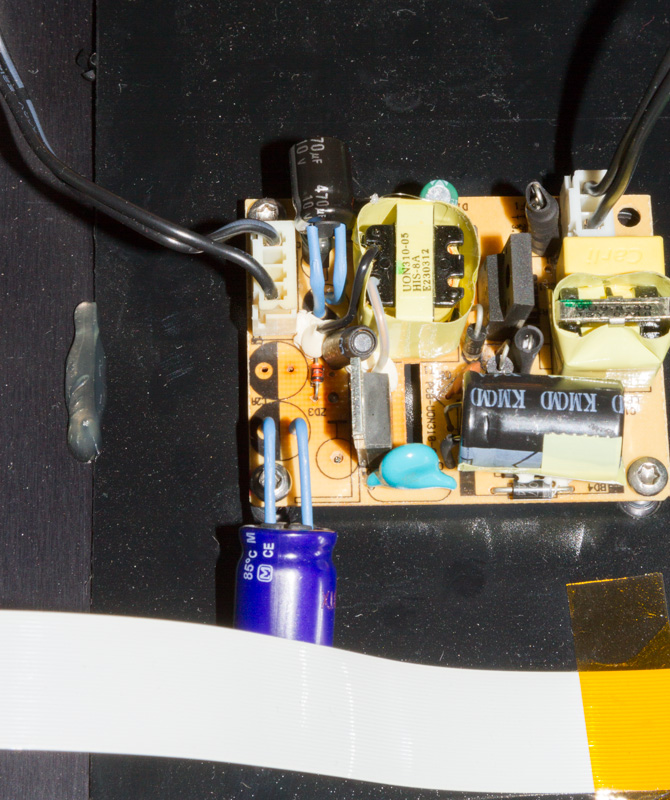

Servus!
Dank an Thomas für das Vertrauen, der Transporter transportiert wieder fröhlich!
Hier ist die Lösung:
- die zwei Elkos C2A und C2B (beide 680µF / 10V) auslöten
- ein weiterer Elko hinter dem Anschluss, der zum Display führt (470µF / 10V) - dieser war beim heute reparierten Kandidaten schon deutlich ausgebeult
Da ich 680µF-Elkos nicht zur Hand hatte, C2A und C2B aber parallelgeschaltet sind, habe ich einfach einen einzelnen 2200µF / 10V-Elko genommen. An dieser Seite der Schaltung geht es um die Filterung der Ausgangsspannung, da kann eine etwas größere Dimensionierung nicht schaden.
Bekannt ist, dass die Zenerdiode ZD3 viel Hitze produziert, und damit das Austrocknen der Elkos in ihrer Gegend begünstigt. Ich habe daher die Anschlussbeinchen der Elkos möglichst lang gelassen, um die Elkos weiter entfernt platzieren zu können. Beides sollte mit Heißkleber fixiert werden, damit die Bauteile nicht beim Transport frei beweglich sind. Schrumpfschlauch um die Anschlussbeinchen stellt sicher, dass es keine Kurzschlüsse gibt.
Ebenfalls habe ich die Kunststoff-Matte, mit der die untere Gehäusehälfte ausgekleidet ist, mit Heißkleber am unteren Gehäuseboden fixiert, sonst würde sich der große Elko immer noch ein Stück bewegen können.
Die Fotos im Anhang zeigen das Werk.
Hier kann man definitiv ein paar Euros sparen. Zwar ist es auch möglich, die gesamte Platine zu ersetzen, das kostet aber 20 Euro oder mehr, und man entsorgt zu 90% intakte Bauteile.
