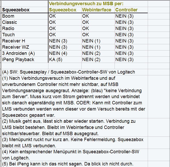

Hallo, meine Ergebnisse der Verbindungsversuche der Squeezeboxen zu MSB liegen vor.
Ihr findet sie un der nachfolgenden Tabelle. Meine Aussage, es ginge garnicht, nehme ich zurück.
Der Überblick zeigt mir, dass die Hardware-Squeezeboxen sich selbst und per Webinterface verbinden lassen. Nicht herstellen kann ich die Verbindung der Software-Squeezeboxen generell und in keinem Fall mittels Controller.
Es gibt an keiner Stelle irnkwelche direkten Fehlermeldungen. Protokolle habe ich dazu nicht untersucht.
MfG, Penni d:-)

Die Verbindung zu MSB ist weiterhin nur so möglich wie ich es aufgelistet hab. Ist mir aber Wurscht, ich benutze MSB nicht zum Musik hören. Für das Umbenennen von Squeezeplay auf den Androiden hab ich eine Lösung gefunden. Interessiert das wen?
