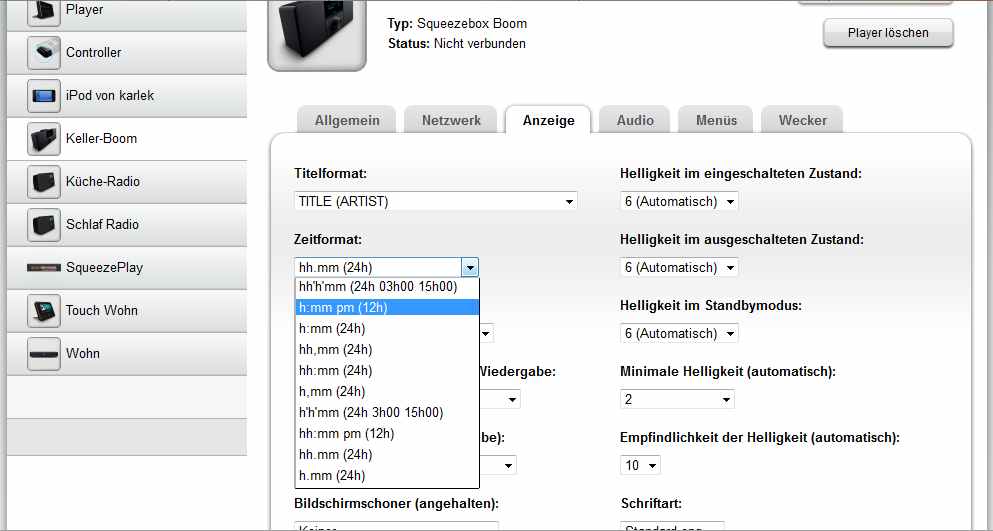

hiase hat geschrieben:alle drei die gleichen Einstellungen. und sicher nix mit nachm. ode vorm.
Bei mir kann ich über MSB auswählen zwischen 12h und 24h Anzeige.
Bei 12h steht dann im Display 6:31 (nachm.) oder so.

das kann ich natürlich auch auswählen. komischerweise bewirken die änderungen dabei nix auf den booms...

Ich hatte das gleiche Problem. Alle Einstellungen auf MSB waren für alle Booms richtig eingestellt, wurden aber nicht übernommen beim Verbinden mit MSB. Abhilfe schaffte nur eine manuelle Einstellung direkt an den Booms.
