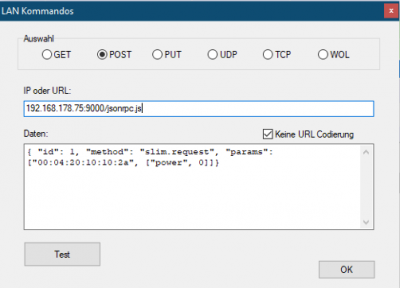

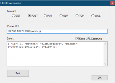

Edit: Bei mir (Lightmanager) sieht das dann zum Beispiel so aus:
Ausschalten via JSON/RPC
"Starten" via JSON/RPC

Bei Basis-URL kommt die URL mit /jsonrpc am Ende rein. Request type stellst Du von GET auf POST. Dann erscheint hoffentlich ein Feld. In das trägst Du ein, was in meinem Screenshot in dem großen Feld steht.
Den Befehl kannst Du sicher mit Copy und Paste aus dem anderen Thread holen.
Dann musst Du die IP des LMS und die MAC-Adresse (große Buchstaben!) an Deine Daten anpassen.
In dem Thread steht doch auch aufgeschlüsselt, wie der JSON-Teil aufgebaut ist, oder?
Edit: reines CLI geht nicht über http. Das muss dann schon ein RPC ,wie von mir vorgeschlagen, werden. Alternativ kannst Du auch einfach den Befehl kopieren, der übers Webinterface des LMS gesandt wird.
