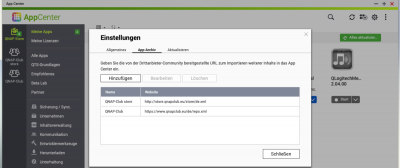

http://store.qnapclub.eu/store/de.xml ist die Adresse, mit der Du den App Store des QNAP Club einbinden kannst.
Dazu im AppCenter oben rechts auf das Steuerrad ("Einstellungen") klicken und im folgenden Dialog im zweiten Reiter "App-Archiv" die Adresse einfügen.
Wenn die nichts bringt, kannst Du es auch mit der anderen aus meinem Screenshot versuchen.
Und welche Version würdet ihr für das TS-219P+ empfehlen? Das ...019?
Wenn Du den Store erfolgreich eingebunden hast, kannst Du ihn links in der Seitenleiste auswählen. Normalerweise solltest Du nun bei den Apps im rechten Feld den QLogitechMediaServer finden. Die angebotene Version müsste dann zu Deiner Architektur passen.
Wenn Du dort nichts findest (wie ich), würde ich mit dem X19 anfangen, jawoll. Dann würde ich das X41 probieren, falls das X19-Paket nicht installiert werden kann.
