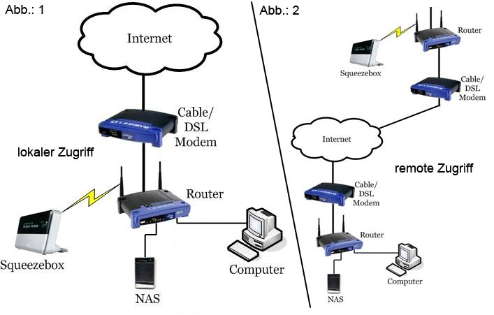

Ich will meine Touch mit in Urlaub nehmen, und auch dort meine Musik vom NAS-SBS hören. (Wär vielleicht klarer gewesen, wenn ich's gleich so geschrieben hätte :oops: ).
Dazu muss meine Touch natürlich den Server ansprechen können, so wie's auch zuhause läuft, nur dass sich nun Server und Squeezebox nicht mehr im gleichen lokalen Netz befinden. Die Touch muss also nun ("von Aussen") meinen Routers ansprechen, der das auf den SBS weiterleitet, aber wie geht das? Im Squeezebox-WIKI hab ich auch gelesen, dass das geht.

Abb.: 1 zeigt den üblichen lokalen Zugriff der SB auf den Server. Abb.: 2 zeigt das Szenario, wie ich es mir vorstelle.
Hoffe auf weitere Infos
