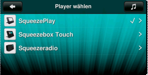

Re: Squeezeboxen von anderer Box ein- & ausschalten?
Stop mal! Ich glaube, du hast mich mißverstanden!!
Diese Playerauswahl kenne und nutze ich auch! Aber das war nicht das Problem!
Versuch doch mal bitte folgendes:
- Wähle z.B. das Radio zur Steuerung in SP aus
- Schalte das Radio via SP aus (bei mir geht da SP mit in den Standby)
- nun versuche SP wieder einzuschalten, OHNE dass das Radio mit einschaltet.
(Beim Controller gibts dafür einen extra Menüpunkt!)
Viel Erfolg!
