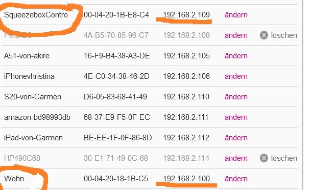

Was mir noch aufgefalllen ist . Ich bekomme Info: (auch schon gestern ) !!!!!!
Informationen auf allen identifizierten mit Logitech Media Server verbundenen Geräten
Sie scheinen ein Squeezebox Radio mit veralteter Firmware zu verwenden, welche diese Logitech Media Server Version nicht als kompatibel akzeptiert. Bitte patchen Sie das Gerät. Weitere Informationen.
Wohn
Player-Modell: Squeezebox Receiver
Gerätetyp: receiver
Firmware: 77
IP-Adresse des Players: 192.168.2.100
MAC-Adresse des Players: 00:04:20:18:1b:c5
Stärke des drahtlosen Signals: 85%
Sollen wir daran arbeiten ?
Oder lieber so belasen, es funkt wenigstens wieder.

noch mal was dazu,
es werden wieder 2 updates angezeigt, dass sie zu verfügung sind, obwohl ich davor (war aber nur eins davon) dürchgeführt habe.
1.
update starten : 7.8.0.rt16739 - (Peter-PC)
2.
update starten: 7.7.3.rt16662 - (mysqueezebox.com)
Beiträge: 2052
Re: kein verbindung mehr mit squeezebox.com /neuer router
Also, zum einen ist WiFi 6 das vermutliche Problem, nicht IPv6. Damit ist Deine Vermutung, es liege am Router vermutlich korrekt.
Zum anderen ist das Update für den Controller. Da kannst Du 7.8... installieren. Das ist eine Community Firmware, die ganz gut getestet wurde. Darauf bezieht sich auch die Meldung im Logfile.
Das bringt Dir dann aber für das Verbindungsproblem mit Deinen Receivern nichts.
Workaround wäre ein Neustart (falls es danach wieder funktioniert) oder besser: eine LAN-Verbindung. Wenn letzteres nicht geht, könntest Du noch eine WLAN-Bridge an den Receiver hängen. Der wäre dann mit LAN an der Bridge und die ist modern genug, um mit WiFi 6 umzugehen.
Oder Du schaust Zeit mal den DAC32 von PolyVection an. Der ist vom Formfaktor ähnlich aber state of the art.
Allerdings: ich kann Dir nicht verlässlich sagen, ob es an WiFi 6 liegt. Was ich im
SlimDevices-Forum so gelesen habe, betraf eigentlich immer Radios. Nur sind die halt moderner als Dein Receiver.
