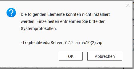

Nachdem ich die Datei manuell hochgeladen habe und Installieren klicke kommt nach einer weile die Fehlermeldung (im Systemprotokoll) "file format error"

Manuell kannst Du keine ZIP-Dateien installieren, sondern nur welche mit der Endung qpkg. Wo es die gibt, habe ich hier im Forum in einem anderen Thread beschrieben und verlinkt. Such Dir den mal raus.

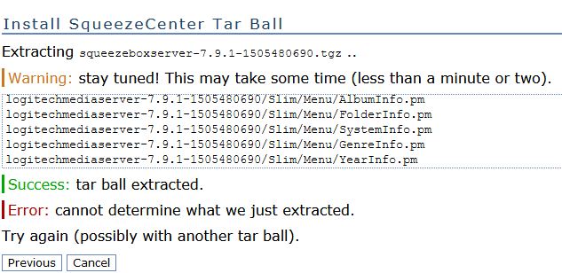

Aber beim Installieren von 7.9 kommt diese Fehlermeldung:
das mit 7.2. hat funktioniert - DANKE dafür!
QNAP Logitech Update
Du sollst ja auch umbenennen, also aus "logitechmediaserver" "squeezeboxserver" machen. [emoji6]
Edit: ich sehe gerade, das hattest Du gemacht, sorry. Dann passt was mit den Verzeichnisnamen nicht.
Ich kann Dir später mal meine routines.sh anhängen. Es muss was mit diesem "logitechmediaserver" zu tun haben.
