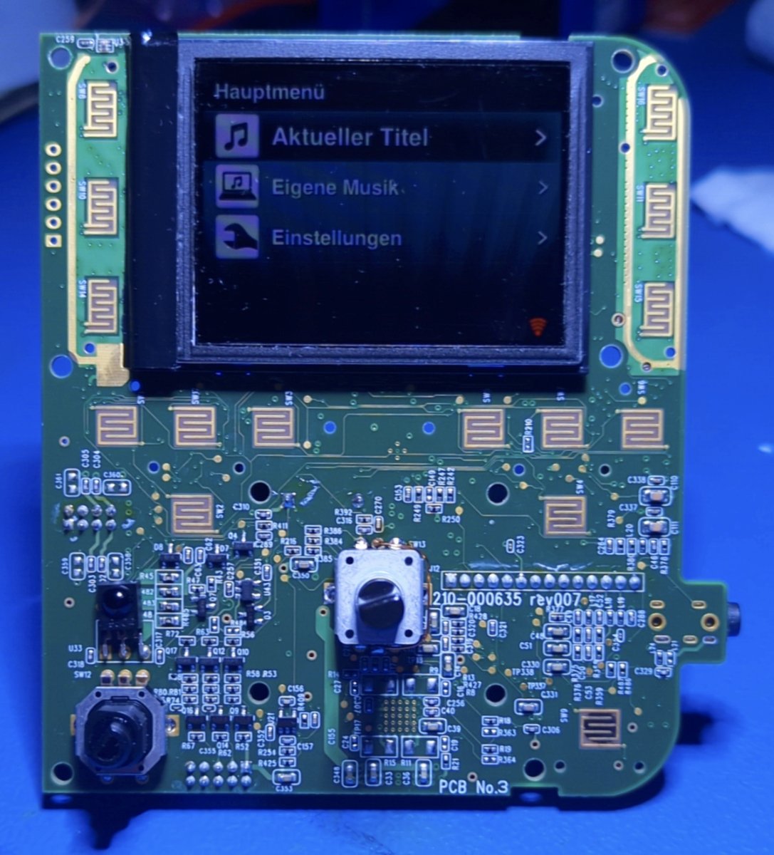

Hallo, habe seit 1 Woche das gleiche Problem. Die große Druck-und Wähltaste meiner Squeezebox Radio hat keinen Druckwiderstand mehr.
Die Drucktaste läst sich zwar im Menü drehen jedoch ist eine Bestätigung nicht mehr möglich. Kann man diese Drucktaste irgendwo käuflich erwerben, damit ich zumindest den Versuch starte die alte Drucktaste auf der Platine mit ihren 7 Lötpunkten zu ersetzen.

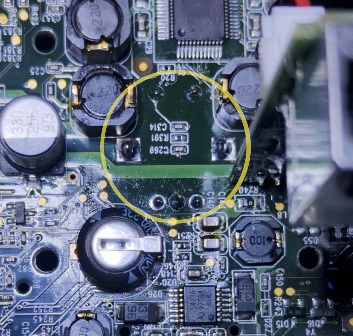

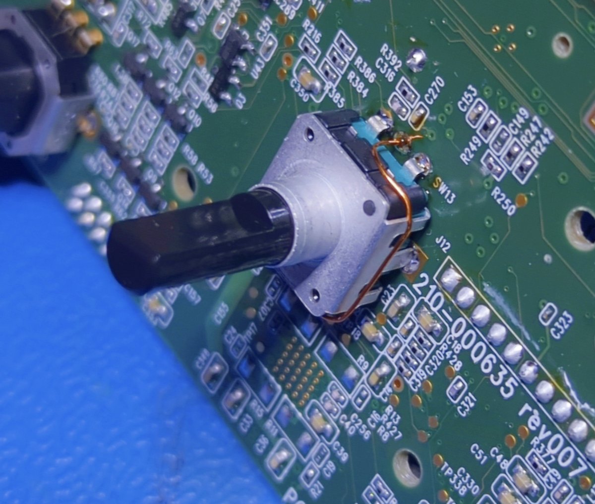

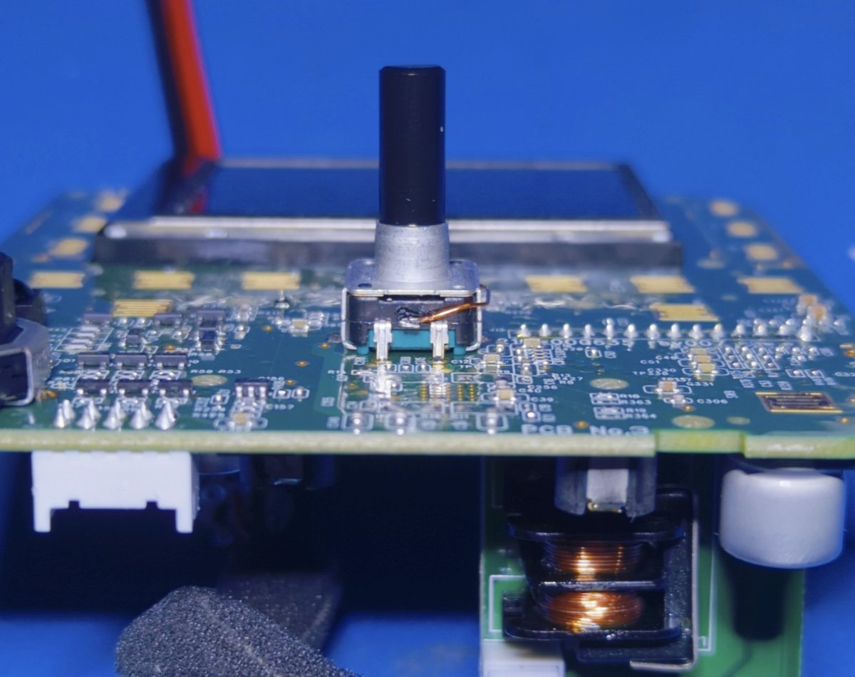

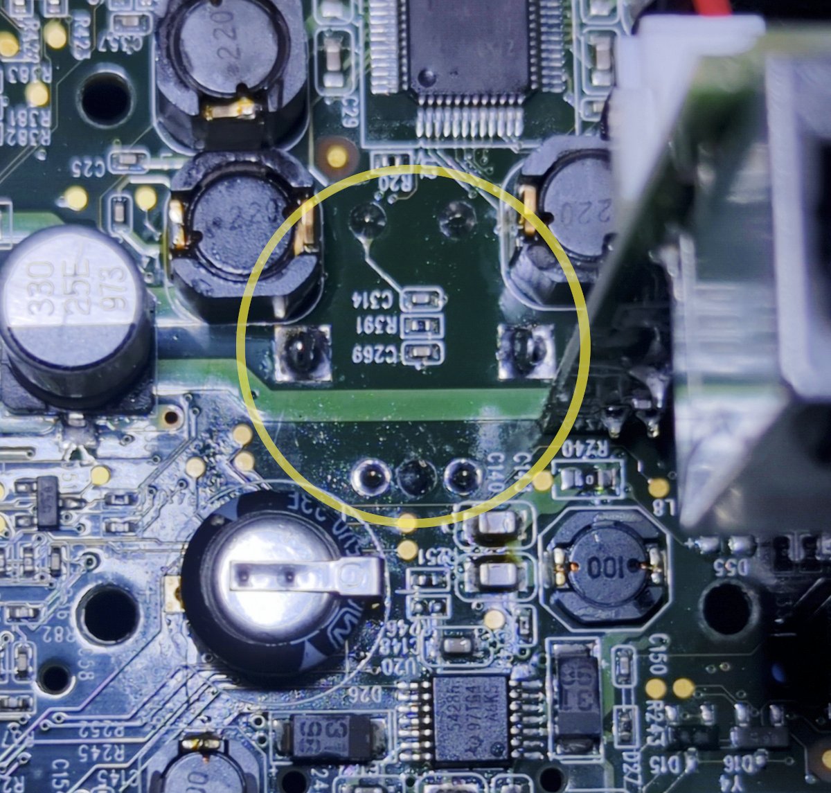

@walterloo: Reparatur erfolgreich! Ich habe Dir auch eine PN geschrieben, erwähne es hier aber vorsichtshalber auch noch einmal, falls die Mitteilung ausbleibt.
Die Anhänge zeigen das Ergebnis, wie befürchtet muss der Encoder (Bourns) etwas umgebaut werden, indem man ihn um 180° drehen muss. Dabei muss der mittlere Pin der 3er-Gruppe auf die andere Seite umgeleitet werden.
So wie gezeigt, funktioniert es. Den verbauten Original-Encoder zu entfernen, ist allerdings höllisch viel Arbeit, alle festgelöteten Stellen sitzen derbe fest und es braucht viel Zeit, den Encoder ohne Schäden und vollständig auszulöten.
