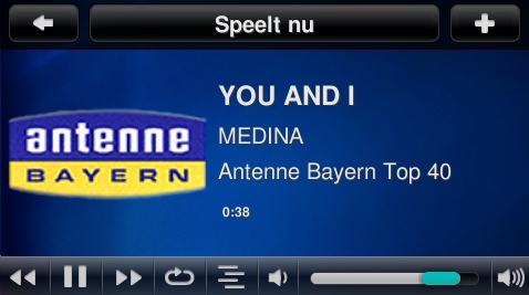

bei meiner Squeezebox Touch gibt es in der Ansicht "Aktuelle Wiedergabe" keine Wiedergabesteuerungen am unteren Bildschirmrand. Also Pause usw. fehlen. Habe ich da irgendeine Option ausgewählt, die die Wiedergabesteuerung unterdrückt?

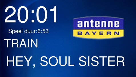

wenn die Touch befehle von der Fernbedienung bekommt schaltet sie auf "Großbildschirm"
kurz das Display antippen schon erscheinen die "Steuerungstasten".

So, ich habe das nun mal ausprobiert und es klappt leider nicht. Wenn ich den Screen antippe, erscheint keine Wiedergabesteuerung. Beim Tippen auf die Kopfleiste erscheint das "Kontextmenü", in der Fußleiste kann man an eine beliebige Stelle des Lieds springen und wenn ich in die Mitte tippe, passiert gar nichts. Muss ich da vielleicht doch noch etwas in den Einstellungen aktivieren?

Wenn ich mit der Fernbedienung arbeite gibt es keine steuer zeigen unten am Rand. Sobald ich unten auf dass Schirm mit der Finger komme erscheinen die Wiedergabesteuerungs--zeigen. Dafür gibt es keine Einstellung soweit ich weiß.

Habe es gefunden, ist doch eine Einstellung.
Gehe zu:Einstellungen - Anzeige - Skin Wahlen - Kleine Schrift.
Jetzt sollte es funktionieren.

Sooo, ich habe den Skin auf kleine Schrift umgestellt und nun werden die Wiedergabesteuerungen angezeigt. Seltsames Feature, dass man diese in der anderen Einstellung nicht hat.
