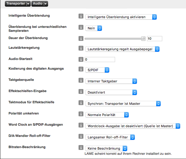

Hast Du denn schon die Audio-Einstellungen des Transporters im LMS gecheckt?
Taktgeberquelle, Effektschleifen-Eingabe, Polarität umkehren, Word Clock..., D/A-Wandler Roll-off-Filter
Das klingt alles wie böhmische Dörfer für mich, aber vielleicht hast Du da was verstellt.
Andererseits habe ich festgestellt, dass furchtbare Geräusche entstehen, wenn ich dem Transporter über den Digitaleingang 5.1 codiertes Material zuspiele.
Edit: Hier mal meine Einstellungen:

Hallo Karlek,
danke, war noch gar nicht in den Einsteliungen des LMS für den Transporter. Habe die Standard Einstellungen gecheckt und nun nur den Roll off Filter von steil auf langsam geändert. Der Rest war wie bei dir.
Echt komische Sache. Meine Touch läuft einwandfrei an meinem Preamp über Cinch.
Eigentlich habe ich die Touch nur abgesteckt und den Transporter am gleich Cinch Kabel und gleichen Eingang am Preamp angeschlossen.
Echt doof, bin ratlos gerade
