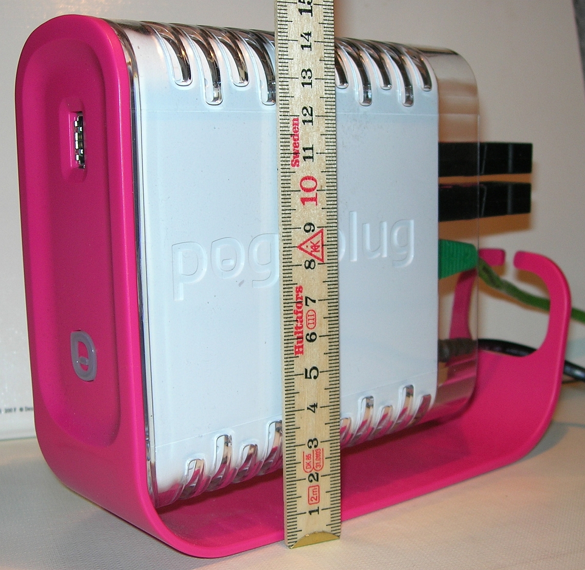

Hallo, es ist mir gelungen, den Squeezebox Server auf ein Pogoplug v2 "Pink" zu installieren.
Mein Beweggrund dazu, Pogoplug verbraucht nur 4...5W Strom und die dazugehörige Festplatte etwa 10W. Mein WHS in dem zu anderen kurzzeitigeren Zwecken ständig 4 Festplatten laufen, verbraucht ca 60...70W und die unnötigen Festplatten verschleissen unnütz. Der SBS soll hier im Idealfall 24/7 laufen. Als nächstes werde ich versuchen, die Festplatte am PogoPlug durch zwei USB-Sticks zu ersetzen. Einen für das System und einen für das Musikarchiv.
Im Grunde habe ich lediglich eine Anleitung Schritt für Schritt abgearbeitet. Die vorliegende Anleitung zuerst ins Deutsche zu übersetzen war noch eine der kleineren Hürden. Da ich von Linux fast null Ahnung habe war es für mich nicht ganz einfach zB. Konfigurations-Dateien der Linux Installation mittels Zugriff per Putty zu Erstellen und/oder zu Verändern.
Nun kann ich sagen, es hat sich gelohnt. Zum bisherigen Betrieb des SBS auf dem WHS kann ich momentan keine deutlichen Unterschiede bemerken.
Sollte sich jemand mit dem selben Vorhaben beschäftigen, wäre ich einem Erfahrungsaustausch nicht abgeneigt.
MfG, Penni d:-)

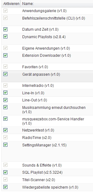

Was für Plugins meinst Du denn? Ich hatte bisher keins, was nicht funktionierte. Allerdings habe ich kein Napster, lastFM und so Kram. Im Anhang siehst Du, was ich nutze.
