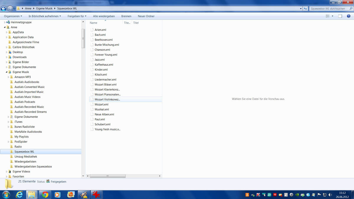

Ich habe jetzt mal einen Screenshot meines Ordners, in dem ich die Wiedergabelisten gespeichert habe eingestellt. Wo muss ich den Speicherort dieses Ordners angeben, damit auch die einzelnen Wiedergabelisten erscheinen???
Unter Itunes kann ich nur eine xml Datei einstellen, also nur ein Playliste, unter Grundeinstellungen eingestellt erscheint dann gar nichts... Ich krieg die Krise....
Unter Server-Einstellungen Grundeinstellugen oder Server-Einstellungen itunes???Unter Itunes kann ich nur eine xml Datei einstellen, also nur ein Playliste, unter Grundeinstellungen eingestellt erscheint dann gar nichts... Ich krieg die Krise....
