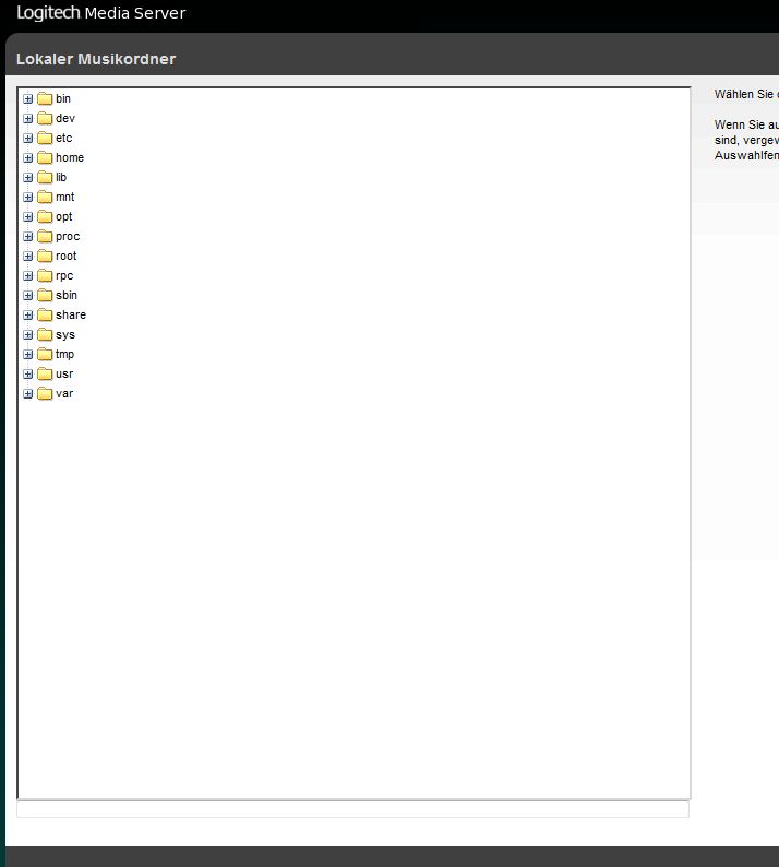

Ich bin neuer Besitzer einer QNAP NAS und versuche jetzt die LMS zu installieren.
Hat auch über das QPKG Center geklappt.
Jetzt bin ich aber überfordert bei der Angabe der "Wiedergabelisten-Ordner" im LMS
Mir werden da ganz viele Ordner angezeigt, von denen ich keine Ahnung habe wo die sind.
Der Ordner, den ich auf der NAS selber angelegt habe, mit meinen Liedern drin, den aber nicht.
Und ich weiß auch nicht in welcher Art ich den unten den Pfad eingeben muss.
Wer kann helfen?

Bei mir gab es bereits ein Verzeichnis /share/Multimedia/musik da hab ich alles reingepackt und der wird mir in der Ordnerauswahl des LMS auch angezeigt.
Wo (genauer Pfad) und wie (genaue Vorgehensweise) hast Du denn den Musikordner angelegt?

Ich habe mir einen Freigabeordner auf der QNAP erstellt, und dann unter Windows den Ordner mit einem separaten Laufwerksbuchstaben verknüpft.
Dann habe ich darunter mit dem Windows Explorer die mp3-Files reinkopiert.
Nun sehe ich viele Ordner, die ich auf der QNAP nicht finde, aber nicht den, den ich angelegt habe (siehe Bild)

Die Freigabeordner findest Du unter share. Hangle Dich da mal durch. Der LMS greift übrigens direkt auf das Dateisystem bzw. die Ordnerstruktur des NAS zu. Da siehst Du keine Windowsordner.

Super! Vielen Dank, das war der entscheidende Tipp?
Unter /share/HDA_DATA/ hab ich jetzt "meinen" Ordner gefunden!
