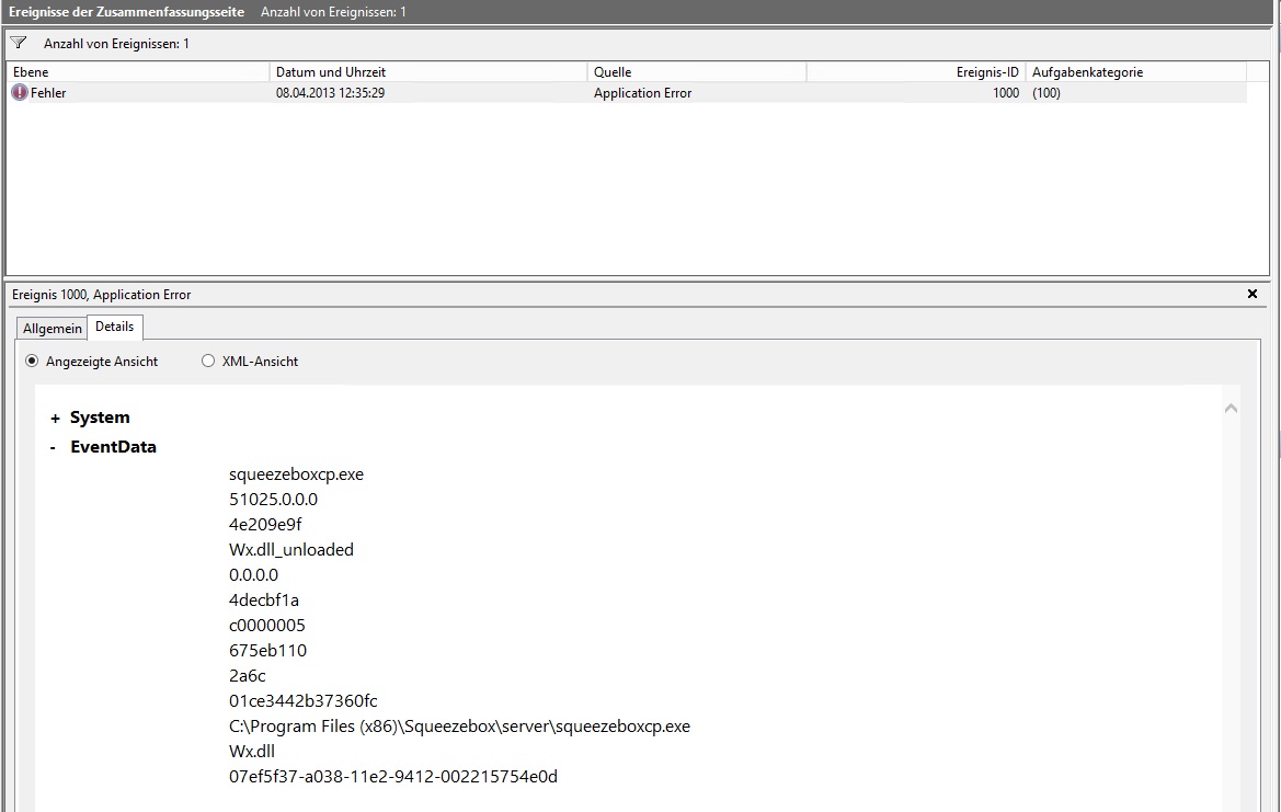

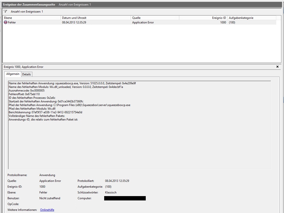

Zunächst habe ich mich nicht weiter darum gekümmert, da ich den Server ohnehin neu Aufsetzen wollte. Dies habe ich nun am Wochenende hinter mich gebracht. Leider tritt dieses "LMS-Phänomen" nun immer noch auf. Bei Konfiguration der Startoptionen mit "Automatisch bei Systemstart ausführen" erhielt ich weder eine Fehlermeldung noch einen Logeintrag.
Im nächsten Schritt habe ich nun die Startoptionen auf "Automatisch bei Anmeldung ausführen" gesetzt. Dies ist zwar keine dauerhafte Lösung und kann nicht das Zeil sein, jedoch erhalte ich nun zumindest einen Eintag in der Ereignisanzeige.
Name der fehlerhaften Anwendung: squeezeboxcp.exe, Version: 51025.0.0.0, Zeitstempel: 0x4e209e9f
Name des fehlerhaften Moduls: Wx.dll_unloaded, Version: 0.0.0.0, Zeitstempel: 0x4decbf1a
Ausnahmecode: 0xc0000005
Fehleroffset: 0x675eb110
ID des fehlerhaften Prozesses: 0x2a6c
Startzeit der fehlerhaften Anwendung: 0x01ce3442b37360fc
Pfad der fehlerhaften Anwendung: C:\Program Files (x86)\Squeezebox\server\squeezeboxcp.exe
Pfad des fehlerhaften Moduls: Wx.dll
Berichtskennung: 07ef5f37-a038-11e2-9412-002215754e0d
Vollständiger Name des fehlerhaften Pakets:
Anwendungs-ID, die relativ zum fehlerhaften Paket ist:
Der Fehler tritt mit der offiziellen v7.7.2 und mit der v7.8.0 auf.

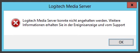

Desweiteren werden mir noch die folgenden beiden Fehlermeldungen beim öffnen der Web-Benutzeroberfläche bzw. beim anhalten des LMS ausgegeben.
- http://127.0.0.1:9010 Klasse nicht registriert
- Logitech Media Server konnte nicht angehalten werden. Weitere Informationen erhalten Sie in der Ereignisanzeige und vom Support.
