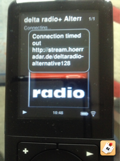

Erfolg. Ich könnte mich zwar auf mein Profil bei mysqueezebox.com anmelden. Aber wenn ich dann einen Internetradiostream starten
möchte kommt die Fehlermeldung: connection timed out mit der beigefügten Fehlermeldung.
Ich habe jetzt aus Verzweiflung auf meinem Win8 Rechner die logitechmediaserverversion für Windows installiert, aber da kann
ich diese auch nur über den PC starten. Wenn der augeschalten ist, geht leider nichts über die Duet Fernbedienung
Kann mir jemand einen Tipp geben, wie ich den Kasten ganz normal nur über die Fernbedienung bedienen kann?
ich habe leider auch das Problem, dass bei mir die Squeezebox nicht mehr funktioniert. Es könnte seit der Softwareaktualisierung
des mybooklive NAS gewesen sein. Jetzige Version: MyBookLive 02.43.03-022 : Core F/W
Ich habe wieder versucht alles wie unter http://mrrame.blogspot.de/2013/01/how-t ... zebox.html
beschrieben zu installieren, aber ich konnte keine Verbindung zu mybooklive:9000 herstellen. Zu Twonky über 8000 geht.
Ich habe die Software deinstalliert und mybook auf Werkseinstellungen zurücksetzt und alles nochmals installiert. Leider auch ohne
- Dateianhänge
- Fehlermeldung
- 6ugaduta.jpg (82.87 KiB) 10983 mal betrachtet

Probier mal ob du den Server auf der MBL über den Port 9001 (anstatt 9000) erreichen kannst.
