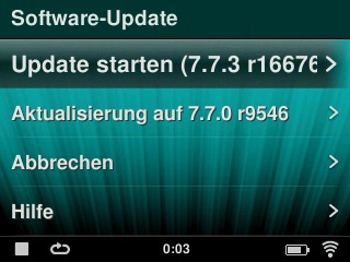

karlek hat geschrieben:Ich habe jetzt mal ein bisschen getestet. Mein Fazit:
Von der 7.7.3 aus kann man nicht mehr downgraden. Ende Gelände.

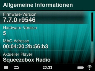

Ich habe weiter getestet und bin jetzt auf 7.7.0!
Downgraded auf 7.7.0
Dazu musste ich aber die Firmware auf die SB bringen, was ein bisschen gedauert hat.
Edit:
Mit Power On bei gedrückter <<-Taste konnte ich jetzt auf die letzte Version zurück wechseln:
Anbei zwei Screenshots (sic!), die ich vom Radio aufgenommen habe.
Reverted auf 7.7.3
Reverted auf 7.7.3
Von 7.7.3 ist Aktualisierung möglich
