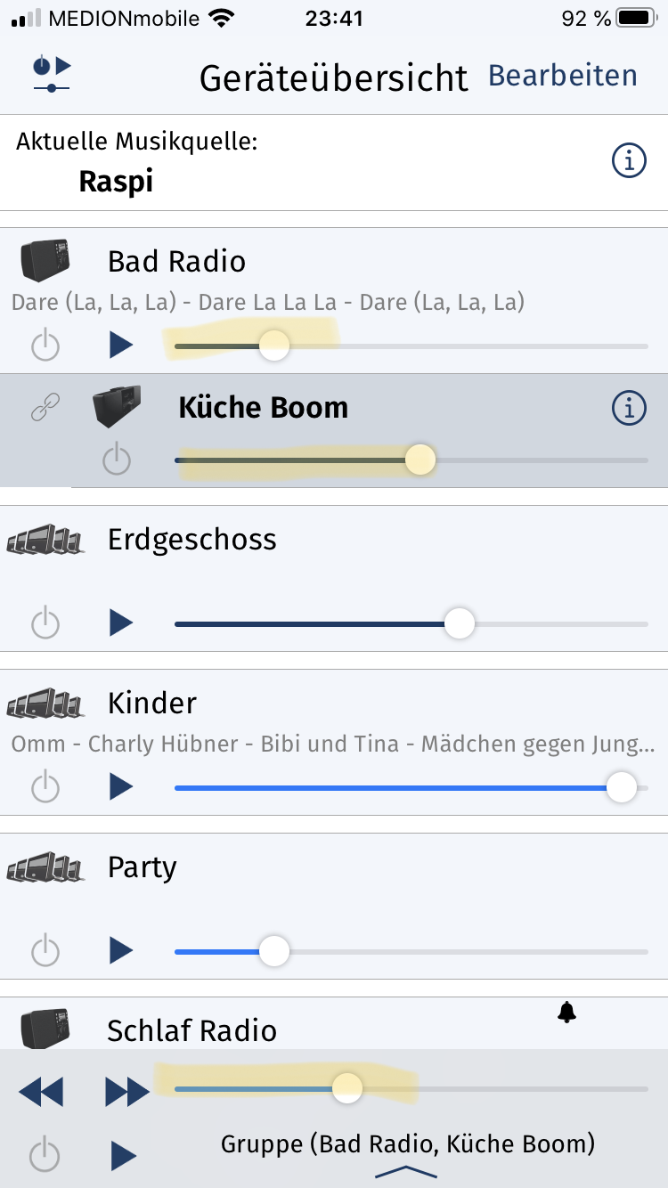

coolio hat geschrieben: Doch, geht super. Die App hat einen haupt-Lautstärkeregler, der regelt normalerweise immer die ganze Gruppe. Individuelle Einstellungen kannst Du in der Playerliste machen, das ist aber eher, um die Lautstärke der geräte untereinander anzupassen, die eigentliche Regelung passt dann meist schon, wenn Du keine ganz extremen Werte hast.
Man sieht auf dem Bild, wie man Zugriff auf alle Lautstärkeregler hat.

karlek hat geschrieben: 20. Juli 2020 23:48
Du könntest natürlich auch einen Controller auf den Nachttisch legen. Der kann andere Player steuern.
Also, wenn man bspw. die Squeezebox Küche mit der Lautstärke erhöht, erhöht sich auch (relativ) die Squeezebox im Bad, richtig? Wenn man dann allerdings nicht über Ipeng steuert, ist es nicht mehr so, oder habe ich es falsch verstanden?
