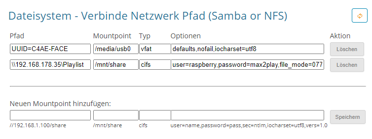

Usb0 wird zugeteilt beim einstecken des Stiftes. Usb (wo jetzt die Playlist ist) habe ich übers Netzwerk „gemountet“, nur so als Versuch. Habe anfangs beide auf usb0 gehabt. Die Wiedergabeliste wird dort genau so wenig gespeichert.
Der Stick ist ein 32GB von sanDisk, keine Ahnung welches Dateiformat. Den hab ich schon lange und ich hab ihn nie formatiert.
LMS kann zumindest die Musik darauf lesen (und auch die Ordner)
Edit: nochmals wegen usb: Beim screenshot sieht man, dass beide auf den Stick zugreifen, hab nur andere Zugangsoptionen versucht. Das NAS in der Mitte bitte nicht weiter beachten, da hatte ich früher die ganze Musik darauf. Wird jetzt nicht mehr benutzt (weil ich es auch nicht verbinden konnte)

mit max2play kenne ich mich zu wenig aus, aber die mount Parameter für usb sind Quatsch. Die gelten für ein cifs mount.
Wenn Du weiterhin mit Stick arbeiten möchtest, empfehle ich Dir, mal im m2p-Forum nachzufragen. Ich schätze immer noch, dass der Stick ro gemountet wird.
Ich würde Dir aber dennoch vorschlagen, das NAS zu nutzen. Dabei kann ich Dir vermutlich besser helfen und es wäre auch die bessere Variante.

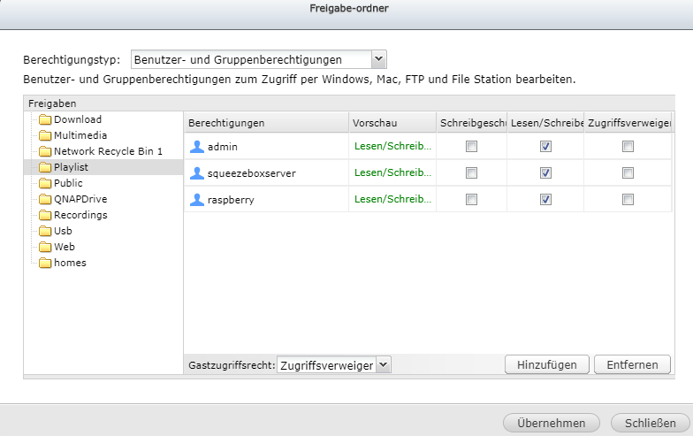

Habe jetzt versucht Wiedergabelisten auf dem NAS zu speichern auch ohne Erfolg. Bin da folgendermaßen vorgegangen:
Auf dem NAS: zuerst versucht mit dem Nutzer "squeezeboxserver" und jetzt noch mit dem Nutzer "Raspberry", mit den gleichen Zugangsdaten wie beim Rasp.
dann auf Max2Play: Ja, der Playlistordner ist bei mir nicht unter Multimedia! Danach Neustart & LMS Einstellungen: mnt/share ist leer...
Re: Wiedergabelisten
Könnte per cifs klappen, da Du den User ja beim mount von max2play aus angegeben hast.
Du hast Playlists direkt nach /mnt/share gemounted. Damit ist share Dein Playlists-Verzeichnis. Wenn da kein weiteres Verzeichnis drunter liegt, ist die Anzeige im LMS so korrekt. Du müsstest mal zur Probe eine Playlist speichern, was anderes hören und dann die Playlist wieder aufrufen. Wenn sie da ist -- et voilà! Wenn nicht, dann zurück auf Start.mnt/share ist leer...
Ich würde dann versuchen, vom RasPi aufs NAS via nfs zuzugreifen. Die Freigabe dort ist einfacher:
IP des RasPi erlauben
NoRootSquash dazu und dann von max2play aus mounten.
