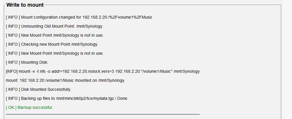

Diese Einstellungen hab ich auf der NAS gemacht:
Dann das hier beim PcP eingestellt:
Ergebnis:
Sieht bis dahin alles gut aus, aber wenn ich dann den LMS konfigurieren will sehe ich die Unterordner des Music-Verzeichnisses nicht:
Auch ein Scan des LMS ist dann erfolglos.....

Stell mal auf dem NAS Squash auf „root zu admin zuordnen“ (sinngemäß) ein.

Du bist mein Held, jetzt sind alle Unterordner zu sehen :D
Danke dir vielmals!
