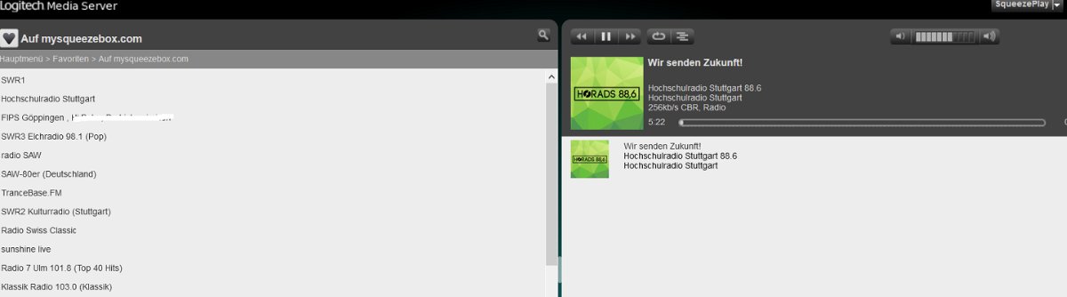

sorry, war auf arbeit.
als erste:
ich kann auf mysqueezebox.com und auf meine favoriten zugreifen von webrowser und mit squeezyplay abspielen.
was machen wir jetzt ?
ich wollte nur sagen dass ich auf neu gekauften router (da er gleich sit, die alle einstellungen vom alten übernommen habe, wie nent man das sicherungskopie ? das habe ich drauf gespielt vom rechner, dh der neue sieht aus wie alter router jetzt und trotzdem geht nicht, so habe ich es gemeint.
auf jeden fall versuchen wir mit deiner hilfe schritt für schritt hier irgendwas zu unternehmen. Danke voraus.
