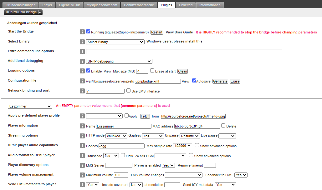

Habs schon.
Airplay geht leider nicht mehr, aber egal, das UPnP/DLNA Bridge Plugin klappt.
Folgende Einstellungen habe ich gewählt damit das passt:

Freut mich für Dich, dass es wieder tut.
Danke für die Einstellungen.
