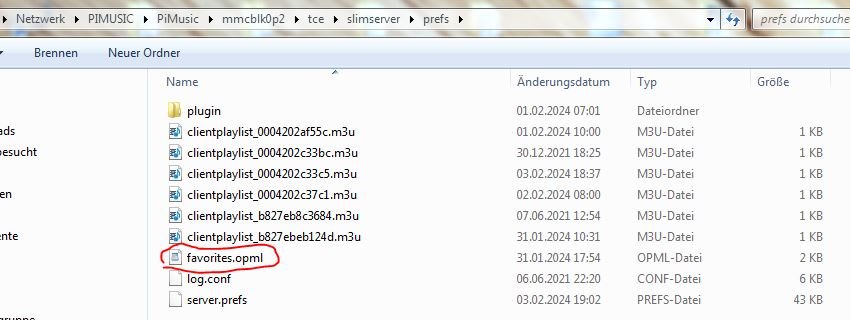

Die Streams hab ich soweit gefunden und in den Favoriten eingetragen aber wie ist das bei den Icons?
Pfad Endungen mit .ico werden nicht erkannt, oder mach ich was falsch?

Hab jetzt einfach von der jeweiligen Homepage der Radiostation ein brauchbares Senderlogo gesucht und diesen Link verknüpft.
Geht auch, kann damit leben
Auf jeden Fall starten die Strems jetzt sofort und ohne dieses gelabere zwischendrin.
Der Tipp mit radio-browser.info war auf jeden Fall Goldwert, hab da alles gefunden wonach ich gesucht habe.

Wie hast du die Senderlogos mit den einzelnen Favoriten der Radiosendern verknüpft, im LMS des Raspberrys?

Hi Gebhard,
einfach am LMS in die Dateistructur gehen, dort findest Du die Datei favorites.opml
diese Datei öffnest Du z.B. mit Wordpad und dort siehst Du dann all Deine Favoriten, laut vergebenen Namen, dem Stream Link und dem hinterlegten icon
Diesen findest du zwischen 2 Auführungszeichen, als Beispiel:
icon="http://www.Senderlogo.jpg"
ersteze diesen Link mit Deinem Wunsch Link
Datei speichern und LMS neu starten, jetzt hast Du das neue Icon zum passenden Stream...
