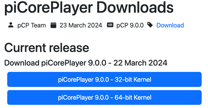

Wo lässt sich das auswählen? Normalerweise wird das Image von piCorePlayer auf die SD-Karte geschrieben, die besagte Datei angepasst, die Karte in den Raspi, Raspi gestartet, IP-Adresse herausgefunden und dies im Browser geöffnet. Dann per Button der LMS installiert.

wird eindeutig im Netzwerk Scanner angezeigt aber kann ihn nicht aufrufen (rasperry)
64 bit auswählen im Rasperry PI Imager
am DNS server im LAN 1.1.1.1 kan es nicht liegen oder?

Also, ich habe dazugelernt, dass piCorePlayer 9.0 in 32bit und 64bit existiert.
Das 64er Image habe ich mit dem neuesten Raspberry Pi Imager auf eine 8 GByte SD gebrannt, die Datei wpa_supplicant.conf.sample kopiert, in wpa_supplicant.conf umbenannt, die beiden Variablen ssid und psk an mein WLAN angepasst. Karte in meinen Raspberry Pi Zero 2 W gesteckt, Strom drauf, warten. http://pcp im Browser aufgerufen, Main Page aufgerufen, unten links Player/Server angeklickt, oben rechts auf LMS und dann Install LMS angeklickt. 2 Minuten später LMS gestartet und LMS Webpage angeklickt. Läuft.
Als DNS-Server habe ich ebenfalls 1.1.1.1 in meine Fritz!Box 7490 eingetragen, das hat erwartungsgemäß keinen Einfluß.
Nebenbei, ein Raspberry Pi Zero hat nur einen Core, braucht also das 32bit Image.
