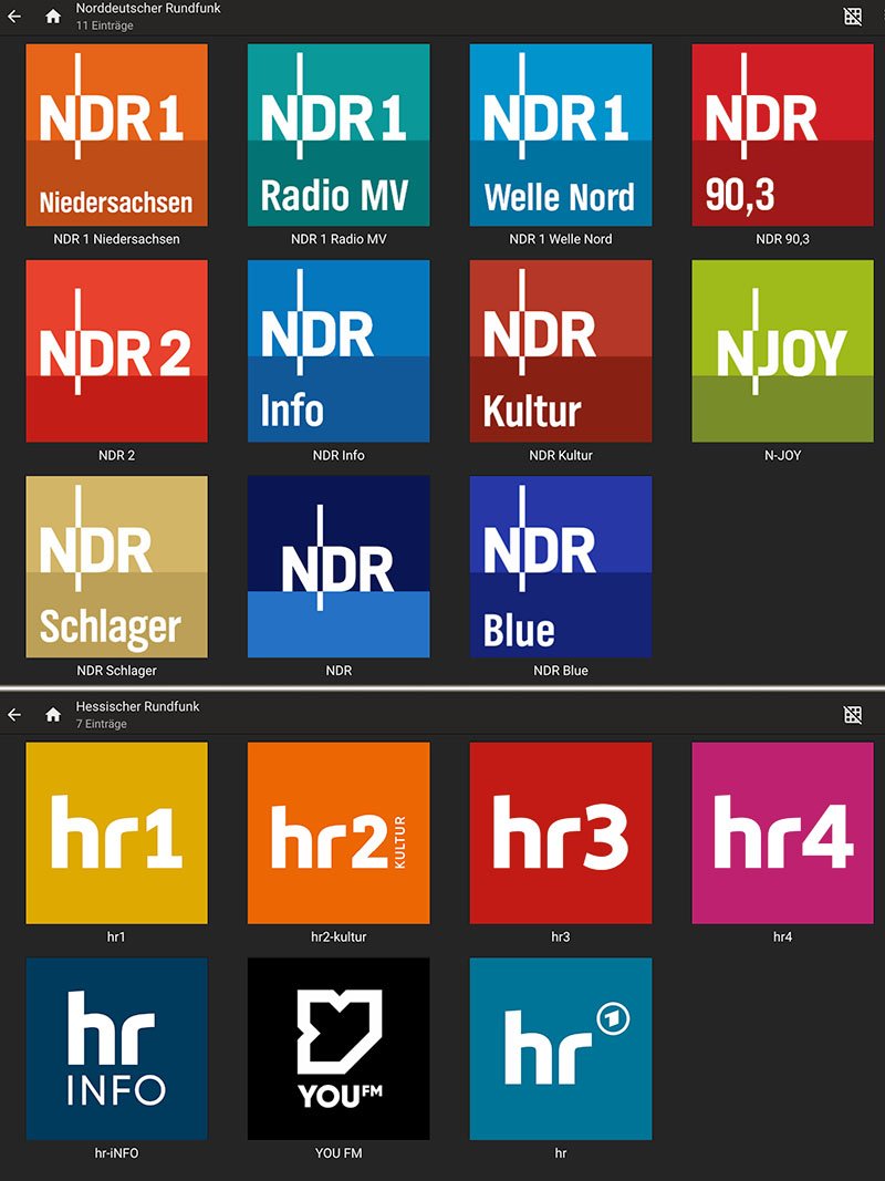

Hier mal nur diese beiden Sendergruppen, wie sie im Plugin ARD Radiothek auftauchen:mao851 hat geschrieben: 6. April 2024 18:42 Meine Frau hört gerne: HR1 und Nord MV. Gibt es das auch?
