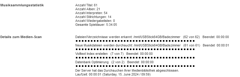

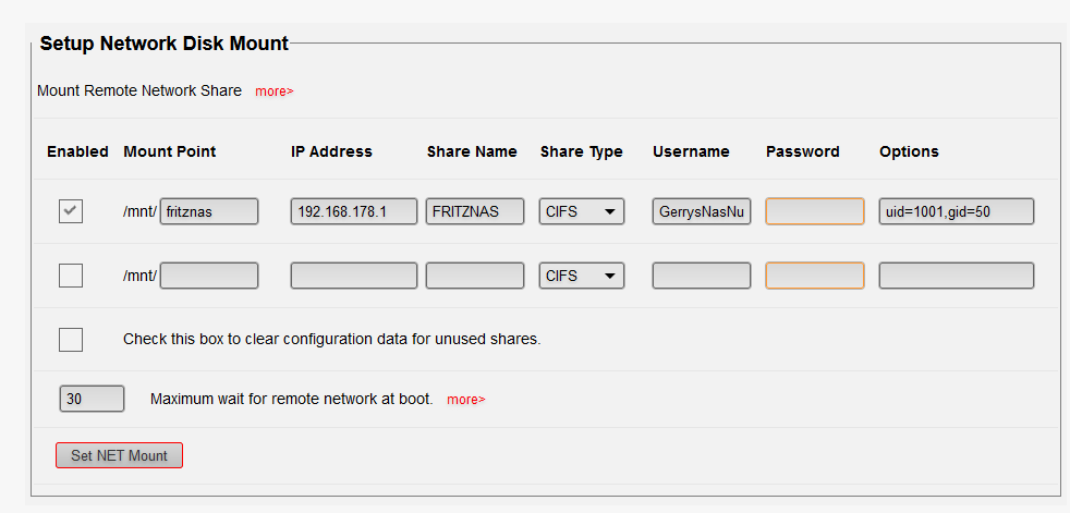

ich habe durch die Abschaltung der Squeezebox auf einen piCorePlayer auf dem die LMS läuft gewechselt. Ich wollte über mein FritzNas Musik einbinden. Er findet auch auf dem LMS im MedienScan die entsprechenden Dateien, jedoch kann ich diese dann nicht auf der Squeezebox abspielen. Es kommt kein Ton raus.Wenn ich die Lieder auf einen USB Stick ziehe und von dort die Musik einlesen lasse kann ich diese ohne Probleme abspielen.
Also was habe ich gemacht:
-Ich habe einen piCorePlayer mit der LMS eingerichtet
-Ich habe mein FritzNas mit dem piCorePlayer eingebunden (Der Nutzer für den FritzNas hat auch Lese und Schreibrechte, habe es unter Windows getestet. Also ein Rechteproblem sollte es nicht sein...)
- Den FritzNas kann ich auf dem LMS Medienordner entsprechend auswählen und dann durchsuchen
- Der LMS findet dann auch die Dateien in dem Ordner (siehe Screenshot), aber bei der Musiksammlungsstatistik werden Anzahl Titel etc. mit 0 gezählt und lassen sich somit nicht abspielen.
- Wenn ich die MP3s auf einen USB Stick kopiere und diesen einfüge in der LMS erkennt er alle Lieder und diese lassen sich auch abspielen.
Hat jemand von euch eine Idee, woran das noch liegen könnte? Ich habe hier im Forum bzw. Internet auch schon gesucht, aber leider nichts zu dem Thema gefunden.
Vielen Dank!

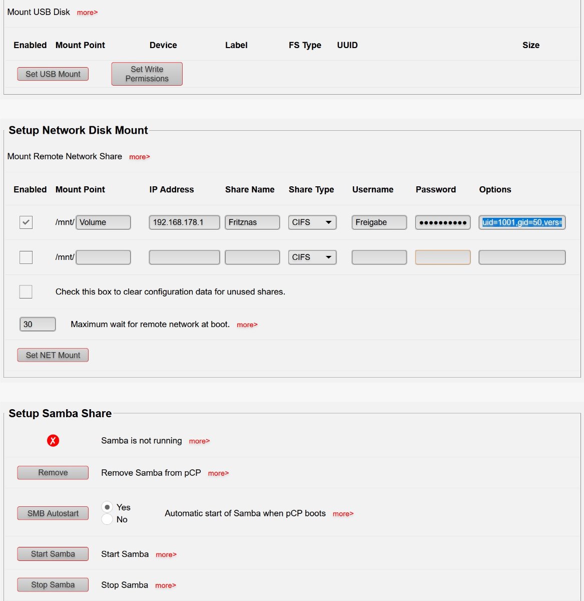

- Beiträge: 91
Re: FritzNas erfolgreich eingebunden - Kann Mp3 nicht abspielen
Meine Einstellungen aus deinem ersten Bild sehen etwas anders aus. im letzten Feld fehlt etwas(blaue Markierung):
Habe den piCorePlayer nochmal komplett neu installiert, nachdem der pi nicht mehr gestartet ist, weil ich bei den mount options vers=1.0 hinzugefügt hatte
Nach Neuinstallation habe ich vers=2.0 hinzugefügt oder die mount options komplett leer gelassen, aber leider bleibt der Fehler der gleiche. Er findet die Dateien, kann sie aber nicht abspielen da Anzahl Audiodateien = 0.
Also dann vermute ich mal, dass es aber an den mount options liegt, muss ich mich da nochmal schlau machen, was man damit überhaupt einstellt.
- Beiträge: 91
Ich habe nur noch diesen älteren Screen , der LMS läuft bei mir mittlerweile als Docker unter UnRaid. Da sieht das dann wieder anders aus.

Ich habe gerade gesehen, dass es in der LMS eine "Scanner Logdatei" gibt. Gerade mal reingeschaut und die LMS kann die MP3s tatsächlich nicht lesen, siehe hier:
[24-06-17 21:26:21.1499] main::main (205) Starting Logitech Media Server scanner (v8.5.1, 1713072758, Mon 15 Apr 2024 11:43:22 AM CEST) perl 5.036000
[24-06-17 21:26:21.5704] Slim::Music::Import::runImporter (579) Starting Slim::Media::MediaFolderScan scan
[24-06-17 21:26:21.5710] Slim::Utils::Scanner::Local::rescan (179) Discovering audio files in /mnt/fritznas/NASBadezimmer
[24-06-17 21:26:21.8193] Slim::Utils::Scanner::Local::__ANON__ (191) Start processing found tracks
[24-06-17 21:26:21.8196] Slim::Utils::Scanner::Local::__ANON__ (199) Connect do DB
[24-06-17 21:26:21.8199] Slim::Utils::Scanner::Local::__ANON__ (202) Get latest ID
[24-06-17 21:26:21.8204] Slim::Utils::Scanner::Local::__ANON__ (227) Build temporary table for deleted tracks
[24-06-17 21:26:21.8213] Slim::Utils::Scanner::Local::__ANON__ (248) Build temporary table for new tracks
[24-06-17 21:26:21.8221] Slim::Utils::Scanner::Local::__ANON__ (268) Build temporary table for changed tracks
[24-06-17 21:26:21.8230] Slim::Utils::Scanner::Local::__ANON__ (291) Get deleted tracks count
[24-06-17 21:26:21.8233] Slim::Utils::Scanner::Local::__ANON__ (298) Get new tracks count
[24-06-17 21:26:21.8237] Slim::Utils::Scanner::Local::__ANON__ (303) Get changed tracks count
[24-06-17 21:26:21.8239] Slim::Utils::Scanner::Local::deleteTracks (420) Removing deleted audio files (0)
[24-06-17 21:26:21.8241] Slim::Utils::Scanner::Local::updateTracks (587) Rescanning changed audio files (0)
[24-06-17 21:26:21.8243] Slim::Utils::Scanner::Local::addTracks (503) Scanning new audio files (56)
[24-06-17 21:26:21.8872] Audio::Scan::scan (37) Warning: Could not open /mnt/fritznas/NASBadezimmer/Annie Mac and Hostage Essential Mix part 2.mp3 for reading: Stale file handle
[24-06-17 21:26:21.9397] Audio::Scan::scan (37) Warning: Could not open /mnt/fritznas/NASBadezimmer/Apollo 440 -- Lost In Space.mp3 for reading: Stale file handle
Irgendwo hängt es noch.
Vielleicht hat ja noch jemand anderes eine Idee.

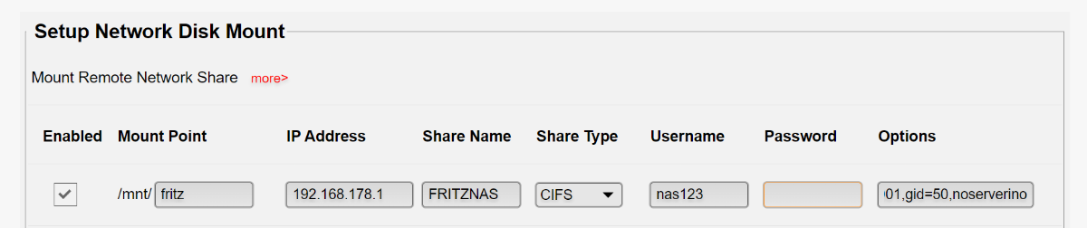

- Beiträge: 1
- Registriert: 1. Dezember 2024 08:31
ich hatte das selbe Problem. Es lässt sich lösen dadurch, "noserverino" als Parameter bei den Options hinzuzufügen.
Bei mir steht nun "uid=1001,gid=50,noserverino".
Siehe Screenshot.
Siehe Screenshot.
