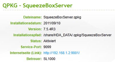

aginews hat geschrieben:
Aber: Ich sehe unter "Andwendungen/Plug-ins" beim SB-Server keine Möglichkeit etwas einzustellen. Nur beim SB-Server, der am PC läuft.
Kann es sein, dass die Nas-Version etwas beschnitten wurde, da ein Nas im allgemeinen nicht so leistungsfähig ist, wie ein PC....
Hallo steve,
könnte so sein.
So sieht das aus. Mehr kann man nicht einstellen.
Hallo steve,
könnte so sein.
Schon mal den Link probiert? http://192.168 ...
Da kann man alles einstellen, so wie ich es oben beschrieben habe. M. E. ist da nichts beschnitten.
vielen Dank für Eure Hilfe. Jetzt kann ich auf meinen QNAP-Server zugreifen!
Ich hab den Fehler gemacht, dass ich bei (QPKG-SB-Server ...) http://192.168.1.2:9001/ ganz rechts unten den "Weiter"-Button übersah.
