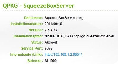

steve0564 hat geschrieben:
aginews hat geschrieben: Aber: Ich sehe unter "Andwendungen/Plug-ins" beim SB-Server keine Möglichkeit etwas einzustellen. Nur beim SB-Server, der am PC läuft.
Kann es sein, dass die Nas-Version etwas beschnitten wurde, da ein Nas im allgemeinen nicht so leistungsfähig ist, wie ein PC....
Hallo steve,
könnte so sein.
So sieht das aus. Mehr kann man nicht einstellen.
QNAP-NAS Squeezebox Server
Re: SB-Touch mit NAS von QNAP?
Verfasst: 11. September 2011 10:55
von Quadronado
Hallo steve,
könnte so sein.
Schon mal den Link probiert? http://192.168 ...
Da kann man alles einstellen, so wie ich es oben beschrieben habe. M. E. ist da nichts beschnitten.
