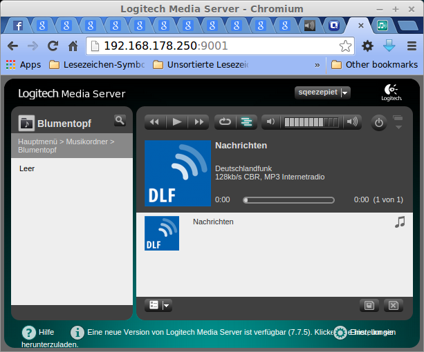

SBT&qnap HS-210 // Ordner werden gefunden, Lieder aber nicht

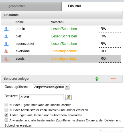

nee, volle Rechtevergabe und erneutes Einlesen der Medienbibliothek hat nichts bewirkt, leider... :geek:

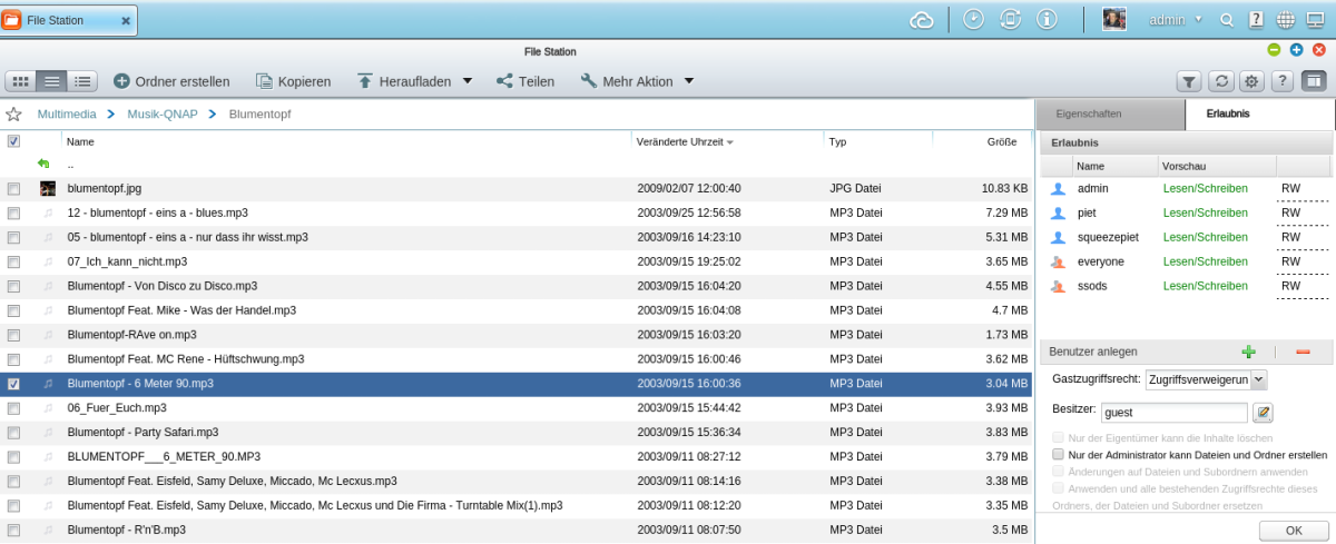

unlox hat geschrieben:nee, volle Rechtevergabe und erneutes Einlesen der Medienbibliothek hat nichts bewirkt, leider... :geek:
Da steht immer noch nur RW. Das "W" sollte unnötig sein, der Server muss nicht in Deine Dateien schreiben. Der Ordner braucht aber ein "X". Der Ordner, nicht die Dateien darin.

sorry, das schnalle ich nicht. was heißt "nur" RW. RW heißt read&write - also alles. wenn das write unnötig ist, ok. schaden kann es aber auch nicht beim finden der dateien.
wie man einem ordner ein "X" verpasst weiß ich nicht. geht das auch mit file station? der ordner hat bei mir die gleichen eigenschaften wie die musikfiles.

ich versuche mal dem gastzugang von zugriffsverweigerung auf RO zu schrauben. mal sehen ob das was bringt....

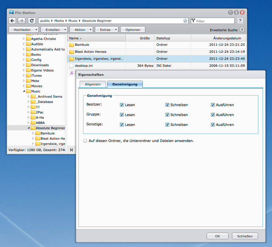

unlox hat geschrieben:Das mit dem Ordner öffnen habe ich noch nicht kapiert, ich suche aber mal...
Es gibt Ordner und es gibt Dateien. Dateien werden in Ordnern abgelegt.
Damit Du die Dateien in den Ordnern aber lesen kannst, reicht es nicht, dass Du den Ordner lesen kannst ("R"-Berechtigung), Du musst ihn auch öffnen dürfen ("X"-Berechtigung, bei manchen Systemen auch "S" genannt). In dem Punkt wird ein Ordner wie eine ausführbare Datei behandelt.
"W", nämlich das Recht, die Datei löschen, schreiben oder ändern zu können, hat damit nix zu tun, denn das soll der Server ja alles nicht.
Was Du uns hier zeigst, sind immer nur die Rechte für die Dateien, nie die für den Ordner, in dem die Dateien sind.
So was:
