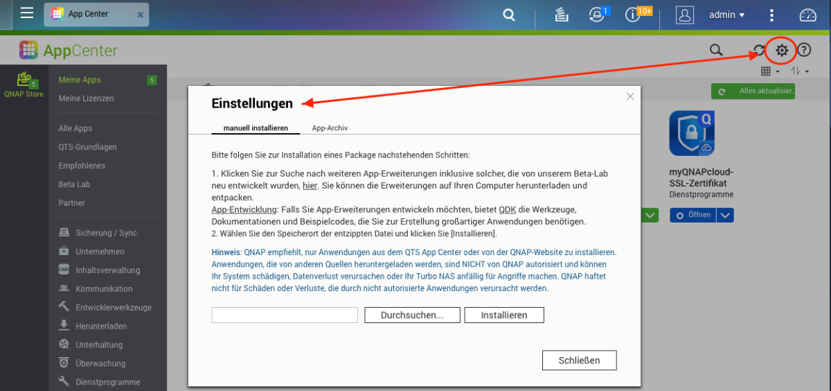

Ich habe soeben gefunden, wie man immer noch QPKG manuell installieren kann:
- AppCenter - Einstellungen (s. Screenshot)
- unter manuell installieren
- Durchsuchen nach "LogitechMediaServer_7.7.2_arm-x19.qpkg"
- Dann installieren.
Re: Logitech Mediaserver auf QNAP TS-119 II installieren
super tip, hat easy geklappt. besten dank!
