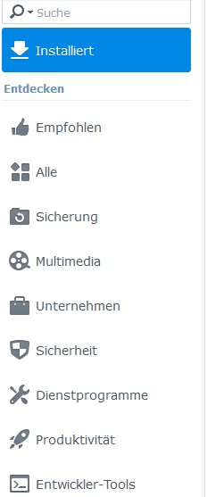

was ich inzwischen geschafft habe (allerdings wäre das nach deiner neuen mail erstmal gar nicht nötig: ich habe erfolgreich meinen nas-lms auf 7.9.0 upgedated indem ich die beta-anzeige aktiviert habe. dann konnte ich das update ausführen. meine touch hat dann wenig später wohl auch ein update gefahren.).
Die 7.9.0 aus dem Beta-Bereich von Synology ist allerdings etwas älter und kann manches mittlerweile nicht mehr. Frag mich aber bitte nicht, was genau. Wenn Du also irgendwann mal auf Schwierigkeiten stößt, denke an pinkdots RePack, das wurde erste gestern oder heute akutalisiert, ist also der heiße Scheiß!
