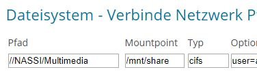

Das ist die Variante die bei mir (in einem Max2play-Verbund) läuft. Ich habe jetzt den Ordner für die Wiedergabelisten wieder wie folgt umgestellt.
Jetzt liegen die Verzeichnisse für Musik und Playlisten wieder beide im freigegebenen Multimediaverzeichnis auf meinem NAS.
Die Freigabe für den Multimediaordner (auf dem NAS) sollte eigentlich OK sein. Auf die Musikdateien kann ich ja auch zugreifen.
Im freigegebenen Multimedia-Ordner gibt es jetzt also zwei Unterordner (Musik + LMS Playlist)
