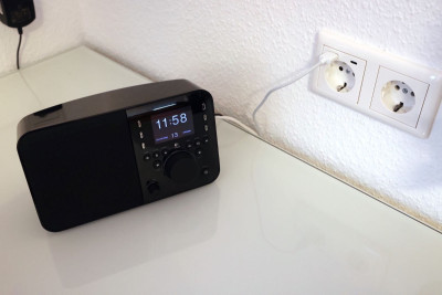

Meine Frau und ich nutzen das Squeezebox Radio als Radiowecker im Schlafzimmer. Ein Ersetzen der Squeezebox kam für mich nicht in Frage. Ich habe kein anderes Internet-Radio gefunden, was in punkto Flexibilität und Konfigurierbarkeit an die Squeezebox herankommt.
Die Squeezebox steht an einem festen Ort und wird mit dem zugehörigen Netzteil betrieben. Akkubetrieb ist bei uns nicht unbedingt erforderlich. Die Netzwerkverbindung zu unserer FRITZ!Box per Ethernet-Kabel herzustellen ist auch keine Alternative, da es sehr aufwändig wäre, in unserer Wohnung nachträglich Netzwerkleitungen zu verlegen.

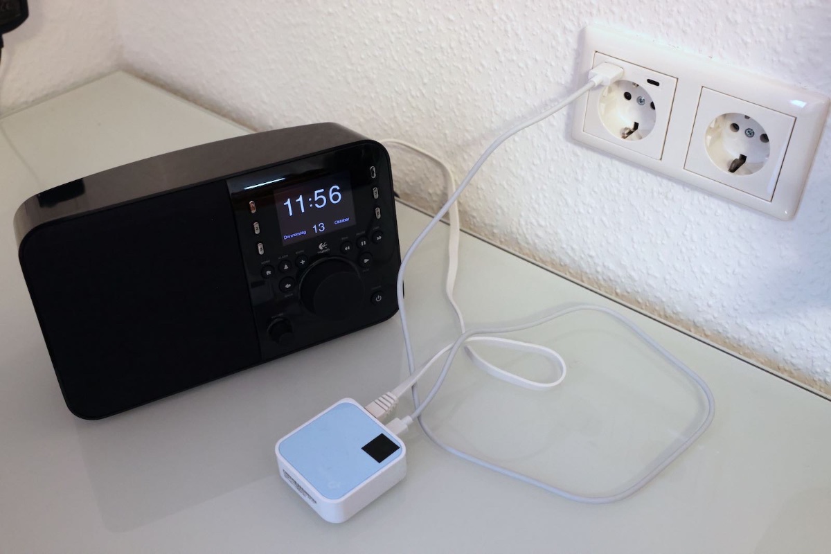

Letztendlich löste ich das Problem des sporadischen bis nicht mehr möglichen WLAN-Empfangs mit dem Nano-Router TL-WR802N von TP-Link. Er misst nur 57×57×18 mm, besitzt keine Lüftungsöffnungen und wird im Betrieb nur handwarm. Die vor allem nachts störende LED habe ich mit schwarzem Tape überklebt. Aufgrund der kompakten Abmessungen und der nicht notwendigen Belüftung lässt sich der Router bequem hinter einem Schrank verstecken, wie aus den Fotos ersichtlich ist.
Der Router wird im Client-Modus betrieben, d.h. er verbindet den Ethernet-Port des Routers, an den die Squeezebox angeschlossen ist, via WLAN mit unserer FRITZ!Box.
