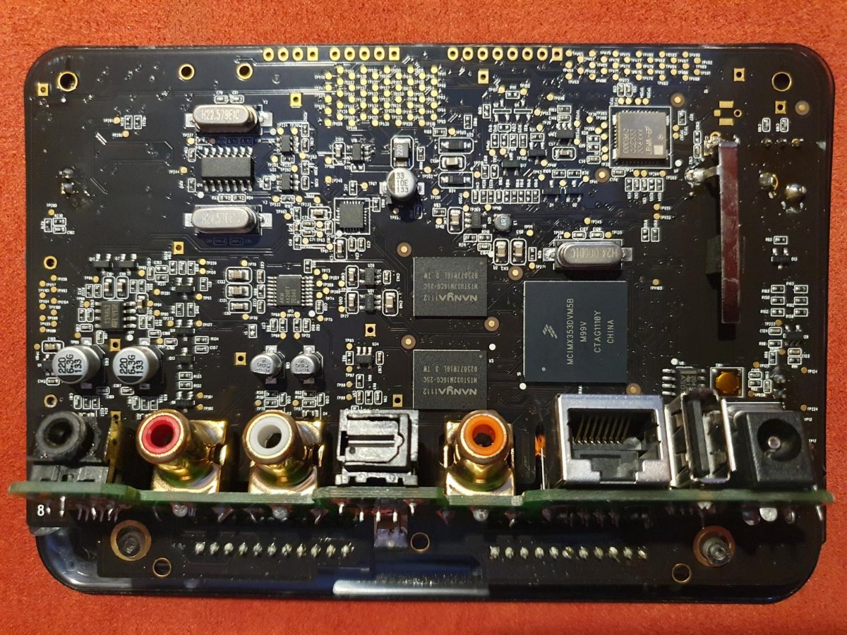

Herzlichen Dank an die netten Kollegen, die sich um die Lösungsansätze für mein Touch Problem bemüht haben!
Nein, der "böse" Nachbar war`s diesmal nicht, ich hatte auch mal in einem anderen Haushalt einen ebenso erfolglosen Versuch gestartet.
Es handelte sich tatsächlich um einen Hardware Fehler. Das WLAN Modul hatte ein "kalte Lötstellen" Problem.
Leider ist mir das bei der Boom auch schon passiert, nur da war es ein Ball Grid Array gelöteter Prozessor, ziemlich unangenehm zu reparieren.
Solchen Problemen kommt man oft mit Kältespray oder wie hier, genau umgekehrt mit einem Haarfön auf die Spur. Durch die thermische Ausdehnung gibt es an den Lötstellen nochmal Kontakt und man kann in eingeschaltetem Zustand erkennen, dass das Gerät kurzzeitig wieder funktioniert.
Bei der Touch kommt man recht leicht an die Lötstellen des WLAN Chip, wenn auch natürlich ziemlich mickrig das Ganze.
Mit einem guten Flussmittel und einer feinen Lötspitze war das ruck-zuck erledigt...
Und sie läuft wieder...
(natürlich mit Community Firmware!)
vielen Dank nochmal für eure Anteilnahme!
