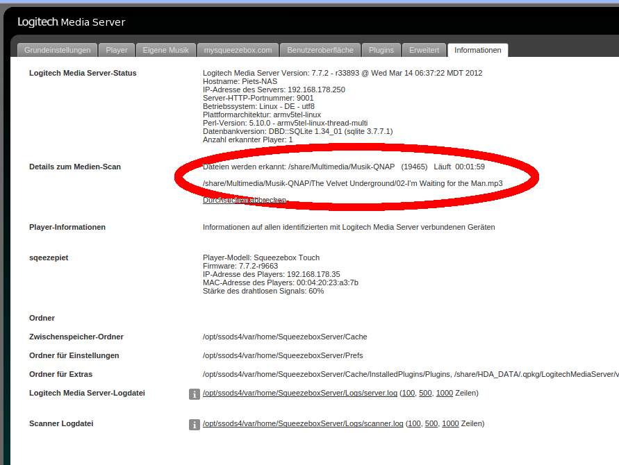

Die Meldung kommt bei mir auch bei jedem Scan, hat aber keine Auswirkungen...Quadronado hat geschrieben:Da steht doch schon im Server-Log, warum es nicht funktioniert:
"Trying to commit transactions before DB is initialized!"
Sprich: Wenn es keine alten Files gibt, kannst du auch nicht nach neuen scannen.

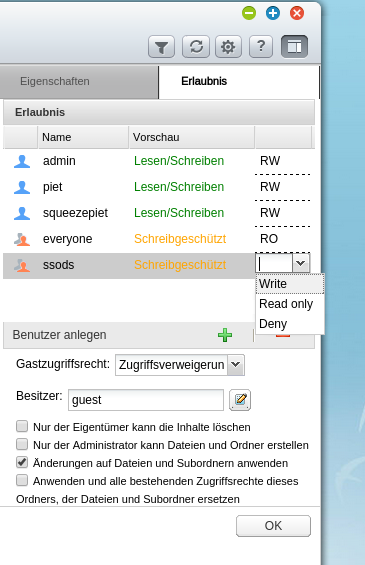

Ah, OK, war mir noch nie aufgefallen. Bei den Rechten zu suchen kommt mir aber auch merkwürdig vor. Ich habe auch ein QNAP und bei mir läuft der LMS, ohne dass ich jemals irgendetwas an den Rechten geändert hätte. Obwohl coolios Tipp mit den Ordnern natürlich einleuchtend ist. Wenn beim Ordner die Rechte nicht stimmen, nützen die Rechte der Dateien natürlich auch nichts. Dann wäre die Frage aber, woher die falschen Rechte eigentlich kommen.noname hat geschrieben: Die Meldung kommt bei mir auch bei jedem Scan, hat aber keine Auswirkungen...

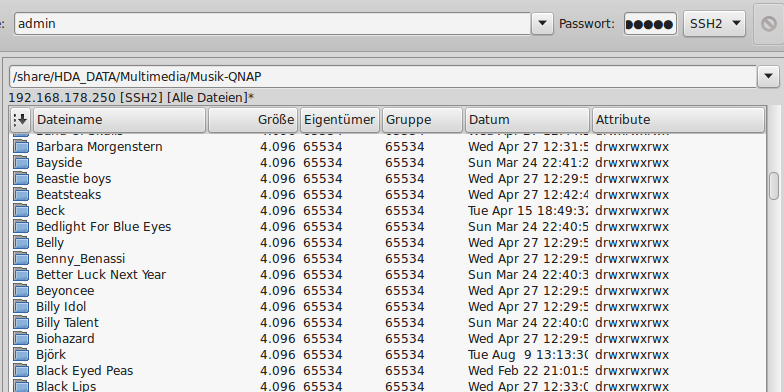

Ich würde mal über SSH allen Dateien rwx geben. Also einloggen und dann:
chmod -R 777 PFAD-ZU-DER-MUSIK
Dann darf da auf jeden Fall jeder alles. Und dann weitersehen...

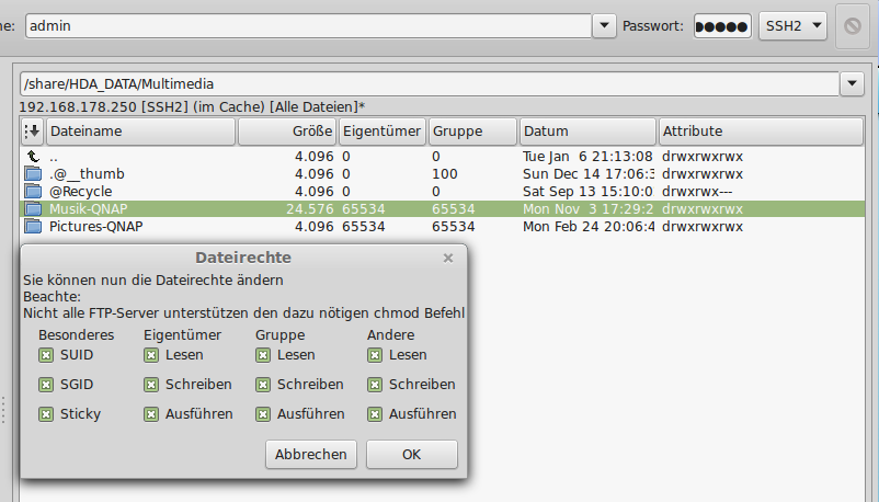

Doch, Ordnerrechte habe ich auch als Screenshot dabei gehabt. Ich finde hier aber bloß read, write und deny. Bei dir steht noch Zugriffsrecht, das habe ich hier gar nicht.coolio hat geschrieben:Was Du uns hier zeigst, sind immer nur die Rechte für die Dateien, nie die für den Ordner, in dem die Dateien sind.
Ich versuche das mal per SSH. Danke schonmal für die viele Hilfe. Vielleicht höre ich nach einem Jahr dann doch irgendwann mal Musik vom NAS.

Re: SBT&qnap HS-210 // Ordner werden gefunden, Lieder aber n
ok, nun habe ich alle Rechte aufgebohrt - aber komplett. Inklusive SUID, SGID und Sticky, was immer das macht.
Beim neu durchsuchen zeigt der verblüffenderweise auch alle mp3s an!
aber dann im Player... "leer"...

- unlox
- Beiträge: 23
- Registriert: 16. Oktober 2013 12:01
- SqueezeBox Server läuft auf: HS-210
so, jetzt muss ich nur noch verstehen, warum...

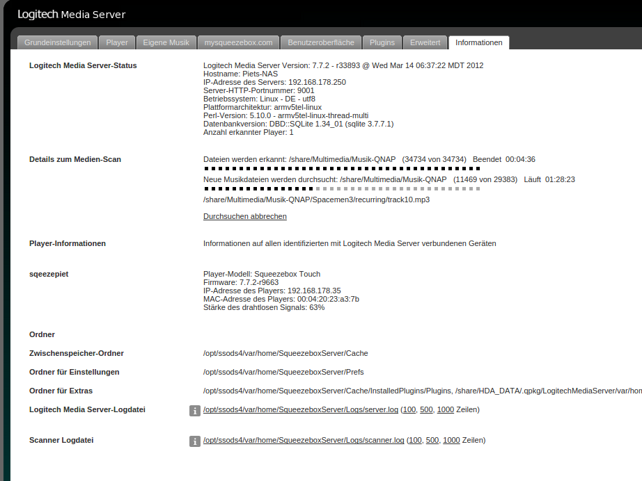

also: ganz vielen Dank für Eure Hilfe! Sauber!
ich lese jetzt die Daten neu ein, das scheint 4 Stunden zu dauern. Das finde ich erstaunlich lang und das ganze Verfahren, wenn ich neue Musik auf das NAS werfe ist schon ziemlich aufwendig, finde ich (drauf kopieren, Rechte ändern, neu einlesen [dauert das dann jedes Mal 4 Stunden? doch wohl hoffentlich nicht!
Aber nun ja - dafür ist das touch n nettes Gerätchen.

5 Stunden später....

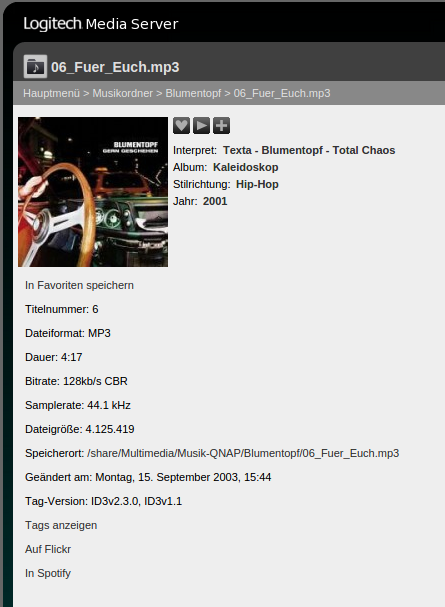

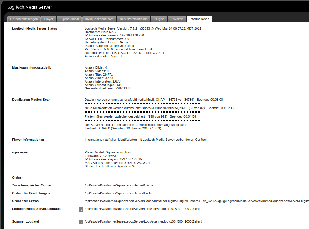

kurze Schlussbetrachtung: Alle Songs sind nun per SBT find- und abdudelbar. Das Menü ist aber oberschnarchlangsam. Leuchtet mir eigentlich nicht ein, warum ein blödes MT-F an einer Fritzbox das 100mal schneller und out of da box macht. Bisher songs auch nur findbar über "Musikordner", alles andere wie Interpreten, Musikrichtung etc. funzt nicht. Vielleicht schau ich mir das auch noch an, aber das ist fast Nebensache. Das zufällige Abspielen wäre allerdings noch ganz nett - tut auch nicht.
Die Ordnernavigation ist immer arschlahm, weil die jedes Mal den kompletten Scanner auf den Ordner loslässt. Da würde nur die 7.9 Beta mit Ordnernavigation ohne scanner helfen, glaube aber nicht, dass es die für Dein NAS gibt.
Wenn Interpreten etc. nicht gehen, dan hat mit Deinem Scan-Lauf wieder irgendwas nicht geklappt. Was sagen denn die Logs? Konnte die Datenbank wieder nicht angelegt werden?
Irgendwas geht da bei Dir massiv schief. Evtl. hast Du immer noch ein Rechteproblem und der Server darf seine Datenbank nicht schreiben.
