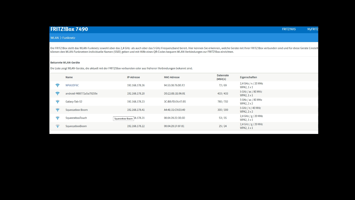

Öhm, evtl. hab ich den Fehler gefunden, war schon draus und dran, ne neue Boom zu kaufen. Und zwar hab ich entdeckt, das die Bomm 2 x in der Fritzbox angemeldet war, einmal im 2,4 und einmal in 5 er Netz. Hab sie jetzt nur noch einmal drinne, zZ läuft es perfekt. Braucht natürlich noch längere Laufzeit, aber vorher alle 10 sek unterbrochen, jetzt läuft es schon 5 min...

Die squeezeboxen können doch gar kein 5GHz. Und selbst Geräte die das können verbinden sich doch nur entweder oder
Re: Musikstream Abriss
Und die MAC-Adresse gehört auch nicht zu einer SqueezeBox. Vielleicht hast Du da aus Versehen mal einem anderen Gerät den falschen Namen gegeben

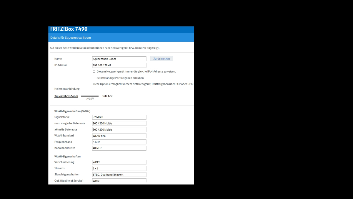

Tja, siehe Anhang...
Problem ist auch nicht weg. Erst hat sich die Boom doch wieder 2 x mal eingeschlichen wie auf dem Anhang oben, obwohl ich die Fritz auf "Zugang auf bekannte Geräte beschränken" gestellt habe (na gut, ich musste sie ja einmal zulassen, dh sie hat Zugang). Dann hab ich die MAC Adresse von Hand eingegeben, dann stand sie auch wieder in der Fritz vermerkt, aber der Boom gelingt jetzt gar kein Zugang mehr, auch wenn ich auf "Alle Geräte zulassen stelle"...
