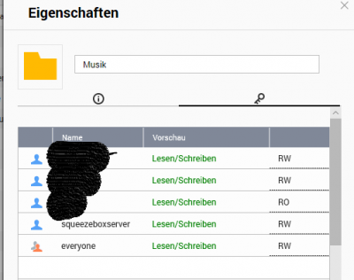

Welche Berechtigungen hast Du squeezeboxserver denn genau gegeben und wie?

Also ich habe dem Benutzer "squeezeboxserver" (keine Ahnung ob das überhaupt der richtige User ist, aber den gibt es erst seit der Installation) einfach über die "Berechtigung für Freigabeordner" die Schreib-/Leseberechtigung auf "Multimedia" gegeben und dabei gesagt, dass die Änderungen auch auf die Subordner angewendet werden sollen.
Schaue ich mir den Ordner in der FileStation an und lasse mir die Eigenschaften anzeigen, wird es mir auch dort korrekt angezeigt
Erweiterte Berechtigungen nutze ich übrigens nicht.

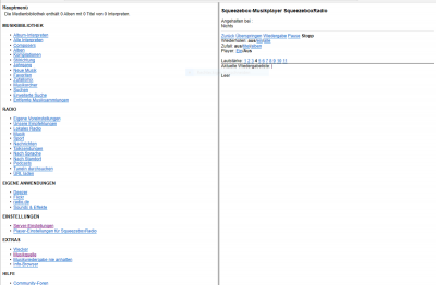

Aber ich komme eh schon wieder mit was neuem um die Ecke... Was ist das nu wieder:???

Re: LMS QNAP neues Plugin V 7.9.2
"Das schon wieder" ist die "Classic"-Darstellung der LMS-Weboberfläche. Du kannst sie wie folgt ändern:
  1. Server-Einstellungen
  2. Benutzoberfläche
  3. Web-Benutzeroberfläche auf "Standard"
Die Logs findest Du im Webinterface unter "Einstellungen"-"Informationen" ganz unten.
Ob Du über das QNAP-Webinterface die Berechtigungen vollumfassend einstellen (bzw. korrigieren, denn eingerichtet sollten sie während der Installation werden) kannst, kann ich Dir nicht sagen. Ich glaube eher nicht. Bei mir ist er z.B. deaktiviert. Auf jeden Fall sollte RO für Musik genügen. squeezeboxserver ändert nichts an Musikdateien, nur für den Ordner mit den Wiedergabelisten braucht er Schreibrechte (und für den Verwaltungskram, aber den bekommst Du so einfach nicht ins Webinterface, also vergessen...)

vielen Dank für Deine Hilfe! Du hast mich zumindest auf die richtige Spur gebracht... Mit WinSCP konnte ich die Einstellungen setzen. Zwar nicht so, wie in dem von Dir geposteten Auszug, aber jetzt geht es. Bei mir ist das Octal Setting "0774". Damit geht es endlich wieder.
