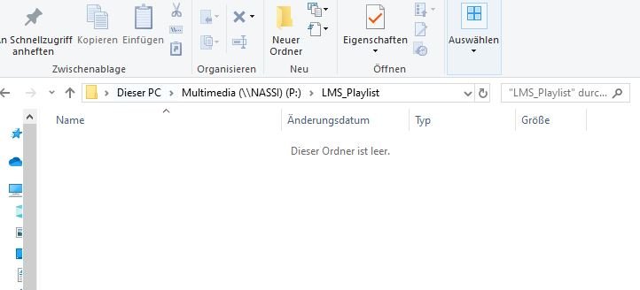

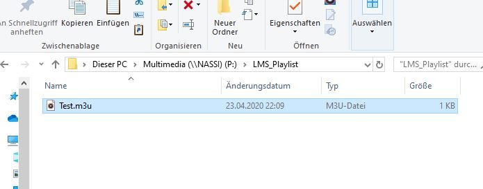

... richtig, ich kann keine Datei sehen. Dachte auch schon daran das irgendwie ein Filter gesetzt ist und ich keine m3u Dateien sehen kann. Wenn ich eine belibige m3u-Datei ins Verzeichnis reinkoppiere sehe ich diese!

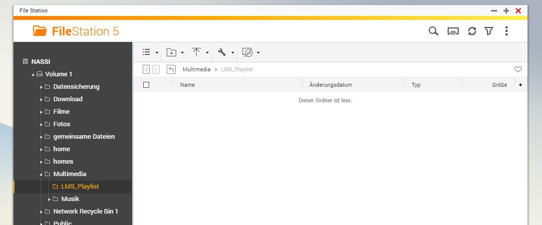

Dann schau erstmal über den Filebrowser des QNAP in Dein Wiedergabelistenverzeichnis. Siehst Du sie dort? Dann würde nur der Zugriff vom PC aus falsch eingerichtet sein.
... leider auch nix ...

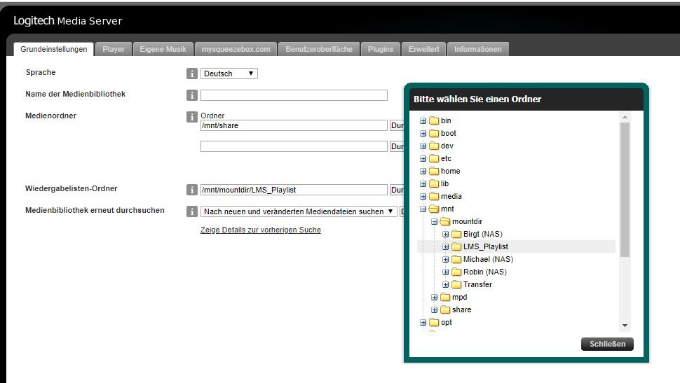

... hier noch der Eintrag mit dem geänderten Verzeichnisnamen im LMS

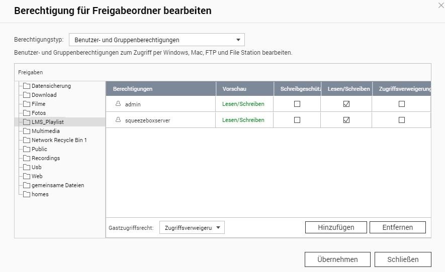

Ich bin nun sicher, dass Dein RasPi-LMS keine Schreibberechtigung auf das Verzeichnis auf dem QNAP hat. Ich habe das ganze mal mit meinem LMS auf meinem QNAP getestet (beide eigentlich schon im Ruhestand). Und bei mir war es so wie bei Dir. Bis ich den Server nach neuen Titeln durchsuche ließ. Dann war die Playlist weg.

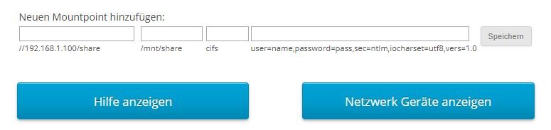

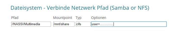

Nachfolgend ein paar Screenshots um bei max2play Freigaben einzustellen. Leider ist das ein Thema wo ich mich überhaupt nicht auskenne. Ich bin jedes mal heilfroh wenn dieser Part beim Aufsetzen des Systems abgekakt ist. Aber vielleicht gelingt es ja mit deiner Hilfe?
- Hier ist die Eingabemaske zum Einstellen der Netzwerk Pfade (Samba oder NFS)

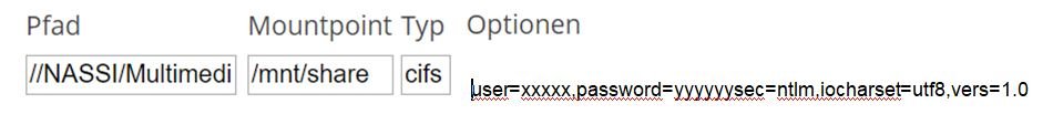

- Bei mir ist die folgende Einstellung drin. Damit ist das komplette Multimedia-Verzeichnis auf dem NAS freigegeben.

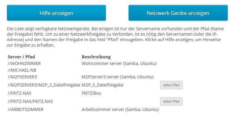

Wenn ich den Button "Netzwerk Geräte anzeigen" werden folgende Instanzen angezeigt.
__> Mein Squeezeboxserver läuft unter M2PServer3!

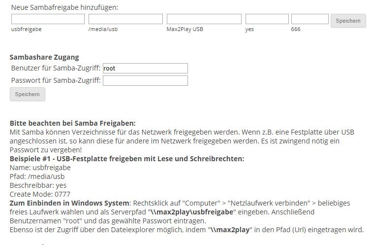

Außerdem habe ich auch die Möglichkeit Samb-Freigaben auf max2play einzurichten. Damit habe ich z.B.: das Dateisystem vom Raspi. füt meinen Win.-Rechner freigegeben.
Wenn du da ne Lösung hättest, wäre echt super.

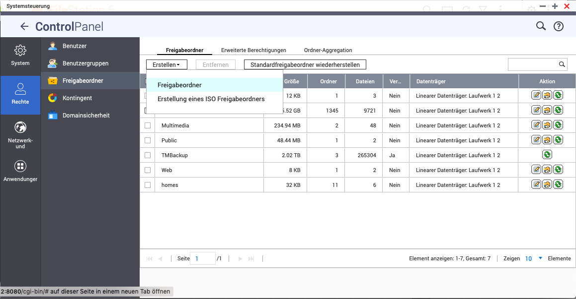

Nimm den Usernamen (name=) aus der Anmeldung im Bild am“aktueller Mountpunkt“ und verpasse dem die Rechte aus meiner Bilderabfolge. Gehe dabei von 01 bis 03 vor.

1. auf dem QNAP-NAS die Freigabe gemäß deiner Beschreibung Bild 1 bis Bild 3 (... da bin ich mir nicht sicher ob die richtige Reihenfolge die Bezeichnung deiner Bilder oder so wie sie im Thread aufeinander folgen richtig ist ...) einrichten.
2. Auf der max2play Oberfläche neuen Mountpoint hinzufügen. Ich würde dann folgende Eingabe machen:
Pfad: //NASSI/Multimedia/LMS_Playlist
Mountpoint: /mnt/share
Typ: cifs
Optionen: user=xxxxx,password=yyyyyy,sec=ntlm,iocharset=utf8,vers=1.0
--> wobei xxxxx der Anmeldename und yyyyyy das PW bei meinen NAS ist!
--> den roten Teil lasse ich ganz weg? Wenn alles läuft, ändere ich auch mein bisher gemontetes Musikverzeichnis ab, indem ich den Eintrag ab dem Komma einfach weglasse?

dicker007 hat geschrieben: 25. April 2020 15:32 1. auf dem QNAP-NAS die Freigabe gemäß deiner Beschreibung Bild 1 bis Bild 3 (... da bin ich mir nicht sicher ob die richtige Reihenfolge die Bezeichnung deiner Bilder oder so wie sie im Thread aufeinander folgen richtig ist ...) einrichten.
Nimm 01 und dann 02
Edit: und dann natürlich auch 03

Probleme hatte ich zunächst beim Monten der Laufwerke in max2play. Es war mir nicht möglich unter "/mnt/share" noch ein weiteres Verzeichnis anzulegen. Es gab dann sofort einen Konflikt bei der Zuordnung der Musikdatien. Was ich aber machen konnte, unter /mnt/mountdir konnte ich ein weiteres Verzeichnis monten. Ich habe dann meinen Ordner "LMS_Playlist" nicht ins Multimedia-Verzeichnis sondern ins Verzeichnis "gemeinsame Dateien" gelegt. Das sieht dann folgendermaßen aus:
Einstellung max2play
Einstellung max2play.JPG (17.11 KiB) 23355 mal betrachtet
Beide Verbindungen waren allerdings nur möglich wenn ich die komplette Option user=xxxxx,password=yyyyyy,sec=ntlm,iocharset=utf8,vers=1.0 also mit dem roten Ende eingegeben habe. Ohne hat der die Verzeichnise nicht verbunden!? Aber weiter im Text ...

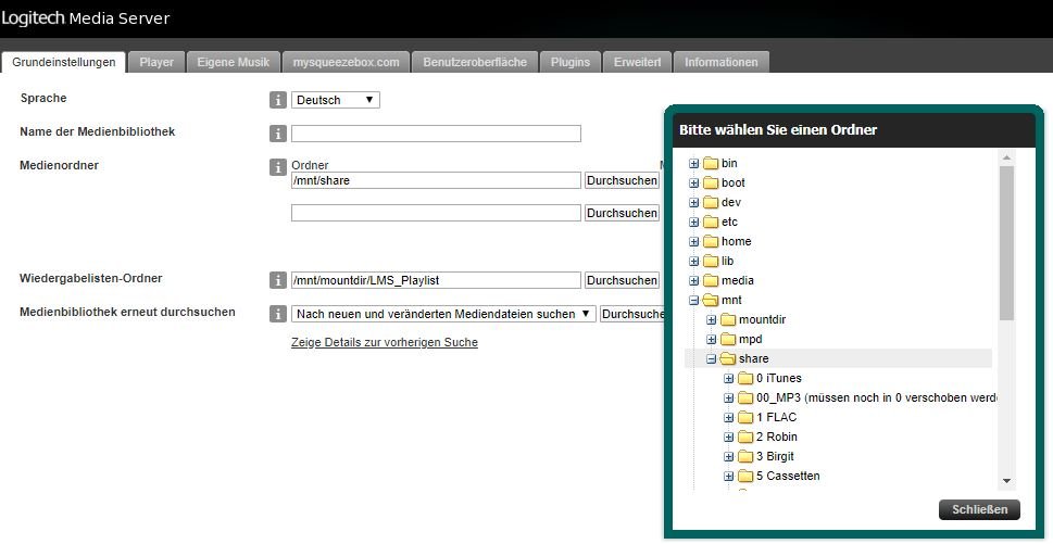

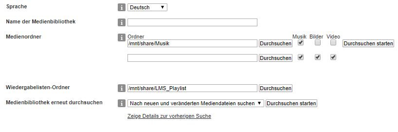

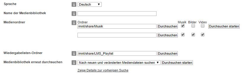

Einstellung LMS
Medinordner (Multimedia/Musik)
Pfad für Wiedergabelisten (gemeinsame Dateien /LMS_Playlis)
Das sollte eigentlich so funktionieren. Als kurzen Test habe ich eine x-beliebige Playlist manuel in den LMS_Playlist Ordner gelegt (mit Windows-PC) und anschließend den LMS die Medienbibliothek erneut durchsuchen lassen. Ergebnis: Die Playlist erschien unter den Wiedergabelisten und konnte auch abgespielt werden. Das Einlesen aus dem zugewiesenen Verzeichnis müsste also funktioniert haben.

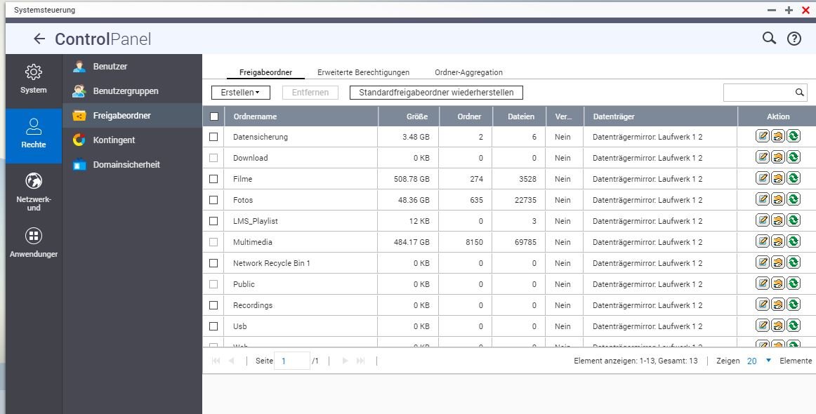

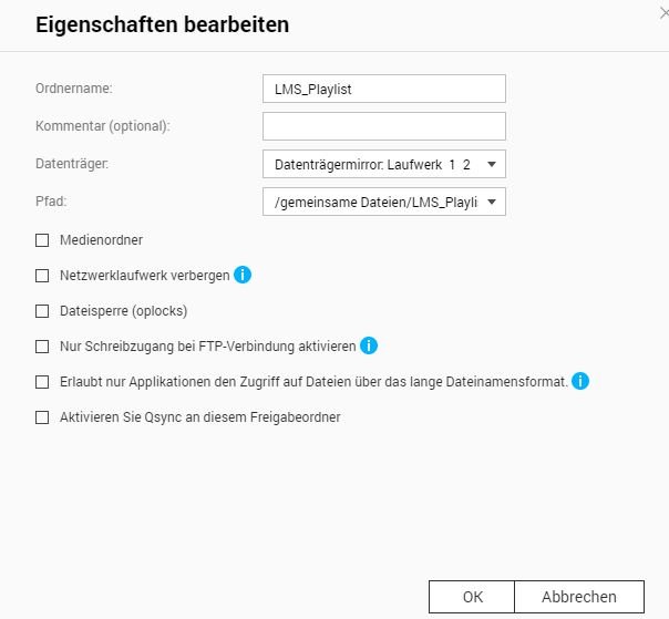

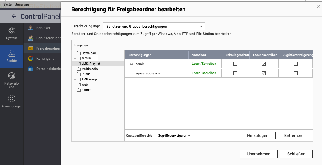

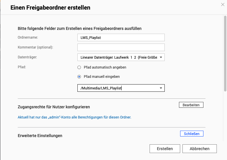

Anschließend habe ich mich an die Freigabe-Einstellungen vom NAS gemacht. Dabei habe ich folgendes Eingestellt:
--> die drei Dateien im LMS_Playlist-Ordner habe ich manuel reingeschoben, also nicht wunder das da was drin ist!

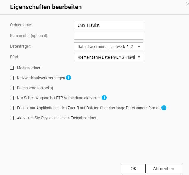

--> das Häckchen war zunächst bei Dateisperre gesetzt, ich habe es dann enfernt ...
Danach habe ich das NAS und den Raspberry neu gestartet und .... leider keine Veränderungen zu vorher. Playlisten landen einfach nicht im LMS_Playlist Ordner. :x

Re: Wiedergabelisten
Ich würde mal folgendes Probieren:
  • /mnt/share wieder auf //NASSI/Multimedia mounten (so, wie es am Anfang war)
  • Dann im LMS unter Grundeinstellungen für Medienordner /mnt/share/Musik eintragen
  • weiter ebenda für den Wiedergabelisten-Ordner /mnt/share/LMS_Playlist
  • Dann das Verzeichnis LMS_Playlist wieder unter Multimedia legen und von dort aus freigeben
  • Schreibrechte gewähren
  • Und mach das oplocks wieder rein. Das verhindert, dass zwei user gleichzeitig in die Datei schreiben.
Damit hättest Du nur eine Freigabe und der Rest wird in den Unterverzeichnissen aufgeteilt.
Jetzt zum Problem, dass die Wiedergabelisten nicht gespeichert werden:
Heißt der user, den Du immer (unnötigerweise!) ausixt wirklich squeezeboxserver? Der Anmeldename vom RasPi aus (user=xxxxx) muss zu dem user mit Schreibrechten auf LMS_Playlist passen. Exakte Übereinstimmung der Schreibweise.
