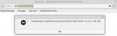

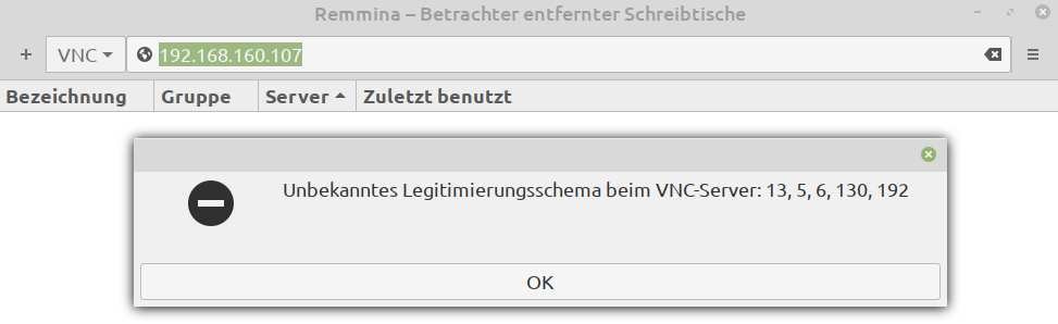

Ist schon schön, wenn man zum installieren nicht mehr den Monitor, Tastatur und Maus in den Keller oder den Pi herunterfahren muss und ihn dann zum Monitor tragen muss (zumal er so schwer ist :D )
Ich versuche als noch den VNC zum Laufen zu bringen. Da bekomme ich noch auf meinem Rechner einen Fehler.
Das ist aber nicht mehr so wichtig.
Hast Du eigentlich eine Erfahrung, wie lange eine SD hält?
Re: SBS auf raspberry
Ich verbinde mich ab und zu über vnc von meinem Mac aus. Dabei wird an die Adresse des RasPi immer noch port 5901 angehängt. Vielleicht liegt es daran?
vnc://192.168.178.37:5901
Bei der Haltbarkeit von SD-Karten kenne ich mich nicht gut aus. Dem Vernehmen nach ist die aber recht hoch. Und wenn Du nicht oft darauf schreibst sondern nur liest, dürfte es nochmal besser sein. Nichtsdestotrotz bietet es sich aber an, ab und zu mal eine Sicherheitskopie vom Betriebssystem zu ziehen.
