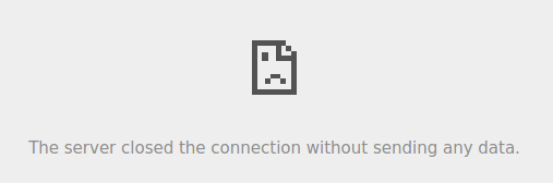

Alben etc funzen (zumindest im Browser per LMS getestet). Bei Interpreten kommt nach einer ganzen Weile:

ich habe gerade ein ganz anderes problem :cry: nachdem nun die kuh vom eis war ist nun der logitech media server weggeflogen.
passiert sowas mal? ich hatte mich gewundert, dass die box nicht mehr auf meine QNAP-bibliothek kommt. im nas nachgekuckt stelle ich fest, dass der lms vom nas aus auch nicht erreichbar ist. "Diese Website ist nicht verfügbar"
serverversion 7.7.2
