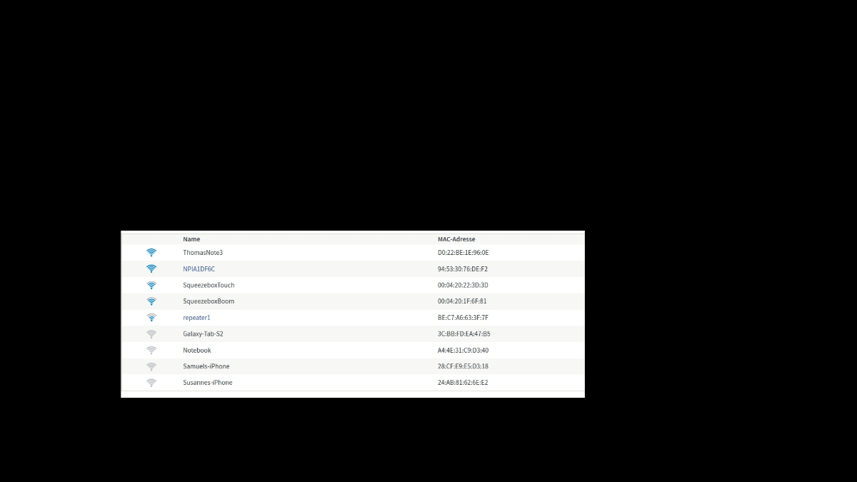

Was mich völlig verblüfft: Die Boom ist vom Netz, Strom weg, trotzdem behauptet die Fritz, sie wäre verbunden mit vollem Empfang. Siehe Anhang

Aber wie kann es sein, das die Boom, mit korrekter MAC Adresse blau als empfangend in der Fritz steht, obwohl sie seit Stunden vom Strom ist? Mach ich das Handy aus und an, dito das Notebook, wird das nach dem klicken auf aktualisieren auch immer brav als ohne Empfang, ohne Verbindung also grau dargestellt, nicht so die Boom - siehe Anhang oben
