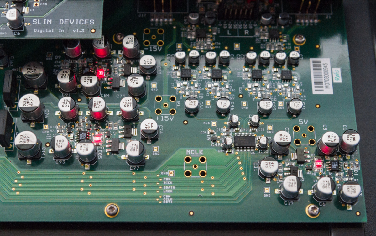

Re: Transporter - Audiosignal extrem verzerrt
Ok, der neue Trafo hat's gebracht! Die beiden LEDs im Bereich der Spannungserzeugung für den DAC (im Foto die beiden links) leuchten nun wieder. Wenn sie aus sind, ist das ein klarer Hinweis auf fehlende Versorgungsspannung.
Der Sound ist nun wieder 100% da.
Schönes Wochenende zusammen!
