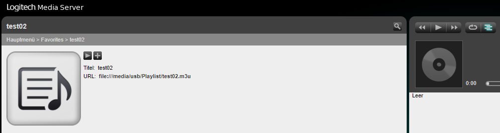

Dieser Tipp funktioniert beim USB Stick auch nicht. Ich konnte mit diesen Optionen zwar einen Mountpoint anlegen, hat aber nichts am Verhalten vom LMS geändert. Listen werden offensichtlich wo anders abgespeichert und wenn sie zu den Favoriten hinzugefügt werden, sind diese leer:
und danach verschwindet die Liste auch aus den Wiedergabelisten:

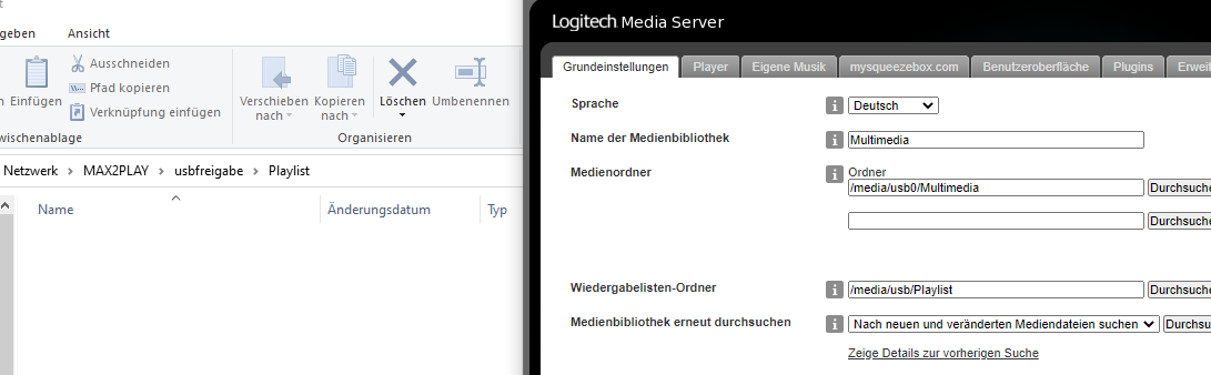

Keine Ahnung wo die 3 Listen gespeichert werden, die da noch drin stehen (welche ich natürlich nicht zu den Fav. hinzugefügt habe). Über Windows-Explorer betrachtet bleibt der vorgegebene Ordner auf jeden Fall leer:

Re: Wiedergabelisten
Also.....
Du bringst da einiges durcheinander, also lassen wir die Vergangenheit mal ruhen...
Du schreibst von SD und von USB-Stick.
Wo sind denn Deine Musiktitel gespeichert? Ich nehme an, auf dem USB-Stick?
Und wie ist der USB-Stick formatiert? NTFS?
Und den RasPi bootest Du von SD? Und welches Betriebssystem läuft damit auf dem RasPi
Und warum steht in Deinem Screenshot einmal ...usb0... und einmal ...usb...
