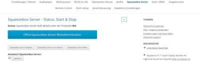

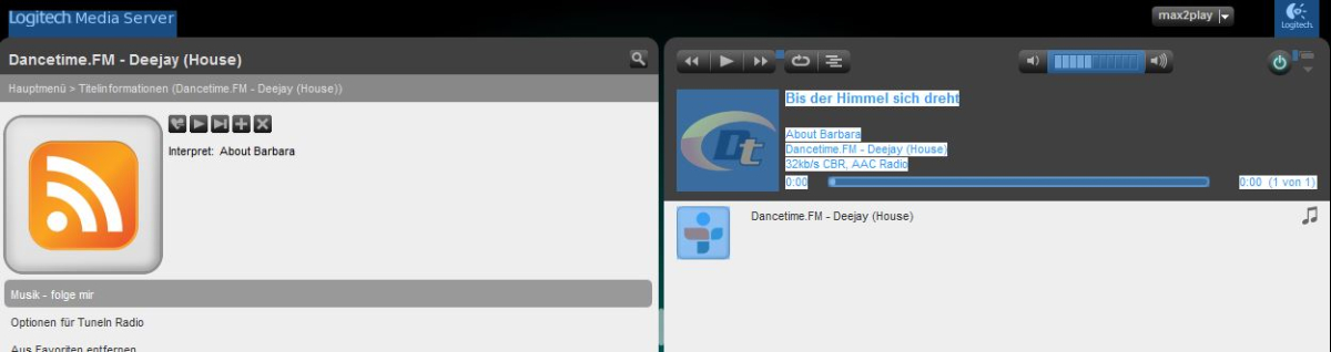

Image ist vorinstalliert, SqueezeServer und Squeezelite ebenfalls.
Andere Apps, wie Kodi kann man auch mit einem Klick installieren

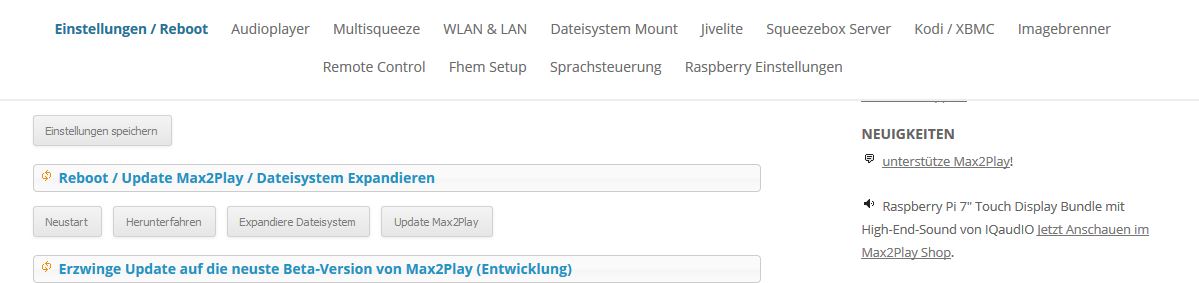

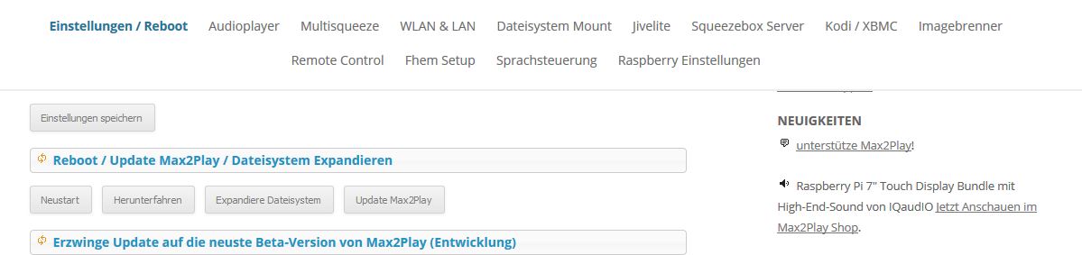

Als erstes schließt du ein LAN-Kabel an und bootest den Pi. Den kannst du an über die IP in der Browserzeile erreichen.
Das Wichtigste zuerst: Dateisystem expandieren
sonst hängt sich das Ding irgedwann auf
WLAN-Verindung kannst du dann einfach per WPS herstellen. Danach musst du natürlich die IP im Browser ändern um den Pi wieder zu erreichen
Hier wird dann der Server gestartet, neu gestartet etc Danach erreichst du die Weboberfläche des Servers unter :IP des PI:9000
Dann läßt sich der SqueezeServer wie gewohnt bedienen.
Den Server am SqueezeboxRadio wechselt man ja herkömmlich am Radio selber unter "Musiksammlung"
Ab der 7.9 (oder sogar schon ab der 7.8?) kann man Squeezeboxen die im eigeen Netzwerk sind auch von anderen Servern "abholen"
Oben rechts, wo "Max2Play" steht aufs Dropdownmenü klicken. Da sind dann neben den mit dem Server verbundenen Playern auch die Player an anderen Servern aufgefhrt. Klickt man da einen an werden die mit dem neuen Server verbunden
