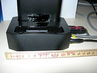

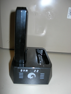

Verfasst: 19. Juni 2011 21:36
von Penni
Hier mal ein paar Fotos von der GoFlex Net mit Festplatte.
GoFlex Net 02.jpg (81.46 KiB) 9117 mal betrachtet
GoFlex Net 03.jpg (97.46 KiB) 9117 mal betrachtet
