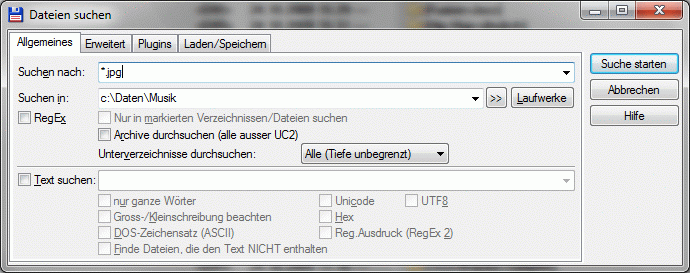

    TotalCommander öffnen --> Befehle --> Suchen
    Man möchte nach sämtlichen JPGs in der Sammlung suchen, also gibt man die Dateiendung mit Wildcard (*) an: *.jpg
    Noch nicht auf "suche" klicken!

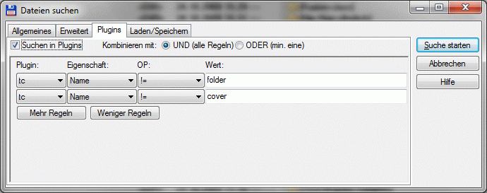

    - Dazu springt man in dem Suchdialog auf die Registerkarte "Plugins".
    - Den Haken bei "Suchen in Plugins" setzen.
    - "Kombinieren mit" setzt man auf "UND (alle Regeln)"

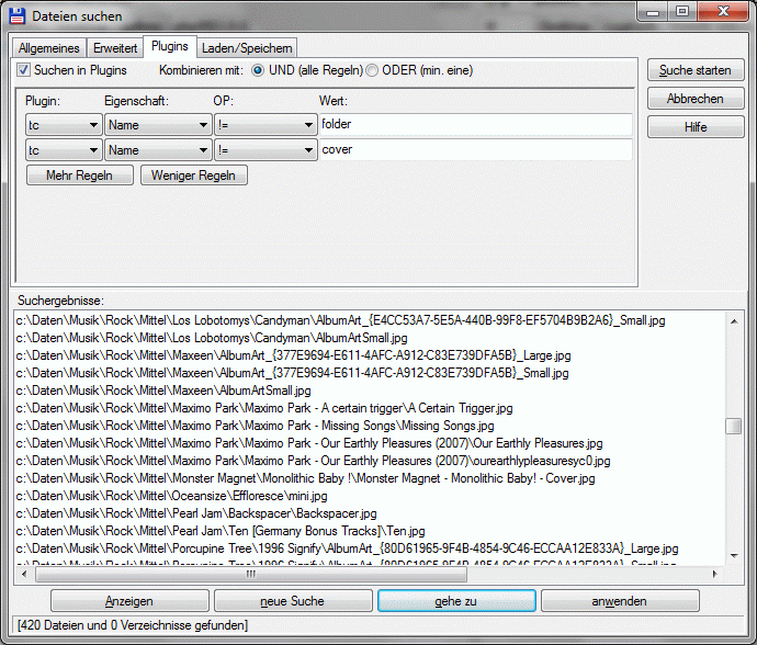

    - Man gibt an das man Dateien die folder und cover als Namen haben (ohne Dateierweiterung / Typ) nicht berücksichtigt werden sollen. Das sieht dann so aus:
  • Suchergebnisse nutzen und gewünschte Dateien auswählen
    Der Klick auf "Suche" bringt uns nun solch ein Fenster mit den Ergebnissen:

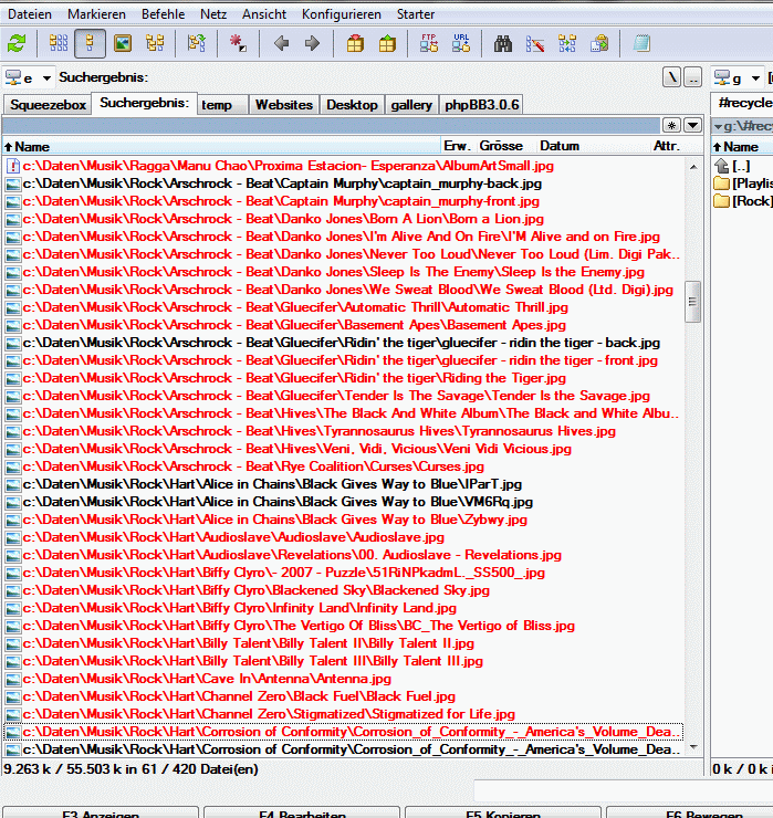

    Hier klickt man unten rechts auf "anwenden". Nun kann man mit dem Suchergebnis arbeiten - also die Dateien, die man umbennen möchte bequem auswählen (werden dann rot).
    Wichtig! Nur eine Datei pro Verzeichnis auswählen!

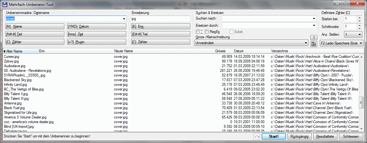

  • Alle ausgewählten Cover einheitlich umbennen
    Dafür gibt es im TC ein Tool, zu finden unter:
    --> Dateien --> Mehrfach-Umbenn-Tool
    - Hier gibt man unter "Umbenennmaske: Dateiname" cover ein, unter "Erweiterung" jpg - so sieht das dann aus:
    Beim Klick auf "Start" rattert der TC einmal durch - fertig.
