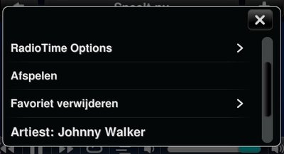

ich finde auf der Touch einfach keine Möglichkeit Favoriten wieder zu löschen
Hab das jetzt über die Boom gemacht die auf die Touch connected war, aber das kann ja irgendwie nicht die Lösung sein

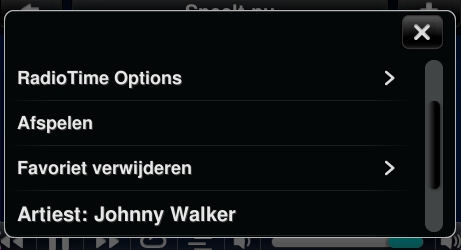

Wenn der Radio Sender spielt auf More(+) drucken, jetzt kriegt man die Möglichkeit im zu entfernen.

hab ich versucht, ging nicht. Aber ab und zu hängt ja auch mal was

Bei mir klappt dass auf alle ebenen, also wen der Touch als eigene Server lauft, oder über Nas.
Entfernen geht dann auch wen ich die Favoriten liste bin, oder wenn ein Radio Sender spielt.

also bei mir kommt nur
- Weitere Empfehlungen
- Problem melden
- Nun abspielen
- Siehe vollständige Programmübersicht
- wählen sie einen Strem
- Problem melden
- Nun abspielen

Habe es noch mal nachgeschaut, und es stimmt, man kann die Favoriten die über MySB.com gemacht sind nicht entfernen,
nur die die auf der Server stehen.
Die von MySB.com, muss man sortieren übers Internet.

Ich habe die Touch jetzt seit einer Woche und bin auch am testen. Nach dem Tip mit den Favoriten abspeichern welcher auch gut geklappt hat, habe ich auch Sender wieder löschen wollen. Nach einigem Probieren habe ich es rausbekommen.
In der Radioliste den entsprechenden Sender wie beim Favoriten abspeichern suchen und die +(more) Taste drücken. Dann kommt statt Favorit speichern Favorit löschen.
mfg
Real Rheini
