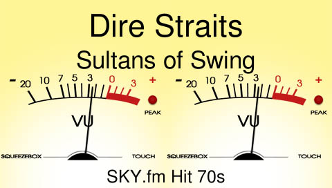

Schöne VU Meter für der Touch.
- harmony895
- Beiträge: 232

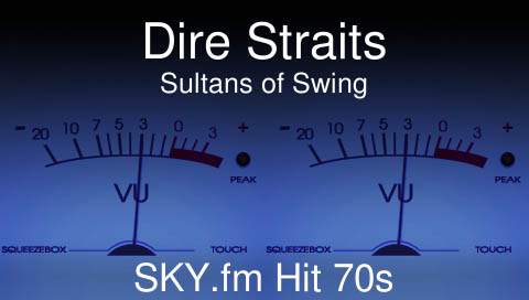

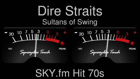

Verschollen in ein Plug-in sitzen sehr schöne VU Meter für deiner Touch.
Im Server Software - Plugin, ganz unten dafür sorgen dass: Alle Plugins anderer Hersteller anzeigen gesetzt ist.
Auf Übernehmen drucken.

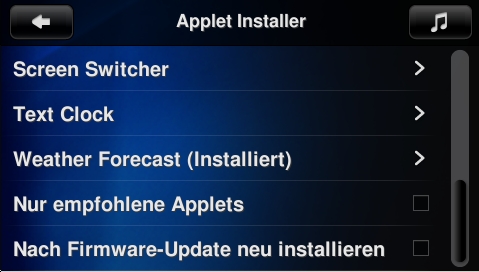

Jetzt auf der Touch, Einstellungen - Erweitert - Applet Installer - Custom Clock installieren.
Einstellungen für den Applet über: Einstellungen - Anzeige - Bildschirmschoner.
Nachdem du es installiert hast gehst du zu:

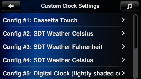

Einstellungen - Anzeige - Bildschirmschoner - Custom Clock Settings.

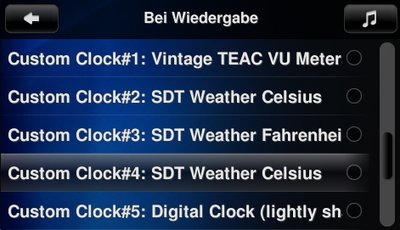

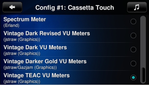

Config #1 anklicken und dann der VU auswählen.
Wenn fertig dann:
Einstellungen - Anzeige - Bildschirmschoner - Beiwiedergabe, und der VU auswählen die du willst.
Jetzt kommt beim abspielen erst kurz die alte Einstellung und dann der neue VU Meter.

Re: Schöne VU Meter für der Touch.
Schick, danke!
Womit machst du eigentlich die schönen Screenshots?
Ich schätze mal mit SqueezePlay und dann [Strg]+[Alt]+[Druck]?
Sehen übrigens wirklich nett aus, die VU-Meter!

- harmony895
- Beiträge: 232
Screenshots mache über der Touch oder SPlayer.
Auf der Touch habe ich einen Keyboard angeschlossen.
Drucke auf Printscreen und hops da ist er oder sie.
Dann nur über SH nach etc/Squeezeplay/
Alles klaro.
Es ist aber so, dass die Zeiger stillstehen, wenn ich mit der Touch den Transporter oder andere Squeezeboxen steuere. Sie bewegen sich nur, wenn ich Musik auf der Touch selbst abspiele. Schade eigentlich...

Hast du auf der Touch bei Applet Installer ganz unten: Nur Empfohlene Applets aus stehen??
Und schon mehrmals besprochen:
Wenn der Touch als Server funktioniert kann man keinen Applets Installieren.
