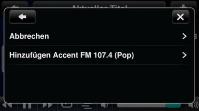

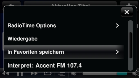

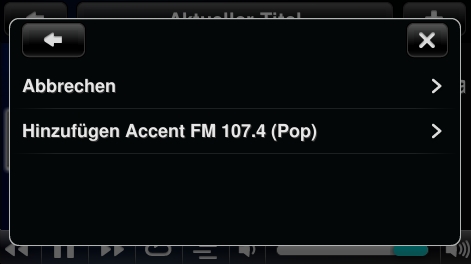

Bein hören auf + drucken.
Dann siehst du folgendes. In Favoriten speichern wählen: Und dann Hinzufügen wählen.
